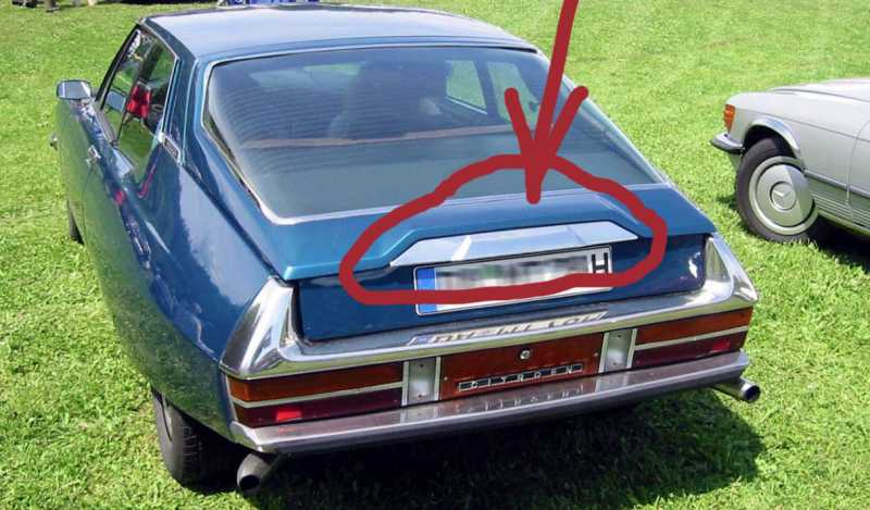

Gestern habe ich die Leuchte eingebaut. Schablone gemacht, 6 Löcher gebohrt, die italienischen Leuchten abgebaut, Kennzeichenhalterungen abgemacht (4 Nieten ) sowie insgesamt 20! Löcher zugekittet, bis runter abgeschliffen, grundiert, lackiert, Klarlack drauf...
Fertig. Das Blech der Klappe ist so dünn, da hätte ich sicher die Löcher grösser gebrannt, als zugeschweisst.
Gruss, Irmin

So, jetzt kam die Kennzeichenbeleuchtung inklusive Plastikklimbim an.
Bitte um Hilfe: Hat die schon mal wer eingebaut, und gibt es etwas spezielles zu beachten? Es scheint ja recht simpel zu sein:
Löcher machen und festschrauben, aber ich frage sicherheitshalber mal!
Gruss, Irmin

So, jetzt habe ich die Kennzeichenbeleuchtung im französischen Club bestellt. 200 Eier. Jetzt hoffe ich, dass auch alle notwendigen Plastikteile dabei sind. Dann baue ich die Heckklappe auf Schön um.
Die italienische Kennzeichenbeleuchtung fliegt, die verbleibenden Löcher werden verschlossen und der untere Teil der Klappe neu lackiert.

Eclairage de plaque arrière heisst das Teil in französisch. Ich glaube die sind nicht verfügbar im französchissen Club. Das findest du am besten hier: www.leboncoin.fr/equipement_auto/offres/...=a&th=1&q=citroen+sm Am Moment is kein verfügbar. Vieleicht hatr Daniel Mehrstein aus Carcassonne (auf leboncoin.fr) oder Marc Zanca (Rollatop auf E-bay) noch ein.

Kennzeichenleuchte heißt das in D.
Gebraucht 200 Euro, wenn Du eins findest (mein letztes ist verkauft).
Was kosten die denn in France ?
Wichtig ist, das das nicht nur die Blende ist, da sind noch einige Teile drin, aus Plaste, und es geht so weit, dass die Muttern zum Wechseln des Lichtes in der Klappe drin aus Plaste und Rändelmuttern sind, damit die ohne Werkzeug aufgehen.

leider kann mein Laptop keine CDs mehr lesen. Kann mir bitte wer sagen, wie das besagte Chromteil am Heck auf französisch heisst, damit ich es im französischen Club bestellen kann?
