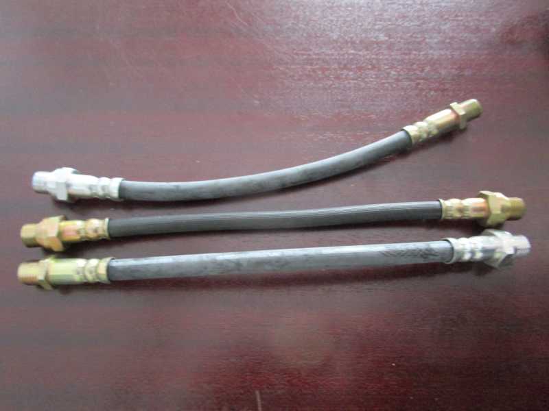

lustig - meine waren wieder andere. :-)
meine hatten die silbernen anschlüsse ohne abflachung - aber beidseitig. naja, solange sie nicht platzen ist alles gut. bisher ist alles 1a dicht und funzt.

es gibt leicht unterschiedliche Produkte am Markt

Ja, genau die habe ich verwendet. Allerdings passen auch die nicht perfekt. (leider keine Fotos parat, da schon eingebaut...)
Die alten / original (?) Halterungen haben kleinere Löcher und eine Abflachung um ein Mitdrehen der Leitung beim Festziehen zu verhindern. So musste ich die erst deutlich auffeilen / vergrößern... aber dann ging es.

habe gestern die flexiblen bremsleitungen vom franzosen-modell DS- bei meinem SM eingebaut . den anschluß für die 8 mm überwurfmutter habe ich mit helicoil adaptiert . es funktioniert!! für den SM gibt es offensichtlich keine passenden . meine originalleitungen waren noch gut . aber man kann nie wissen was passiert .jetzt habe ich wenigstens ersatz .
