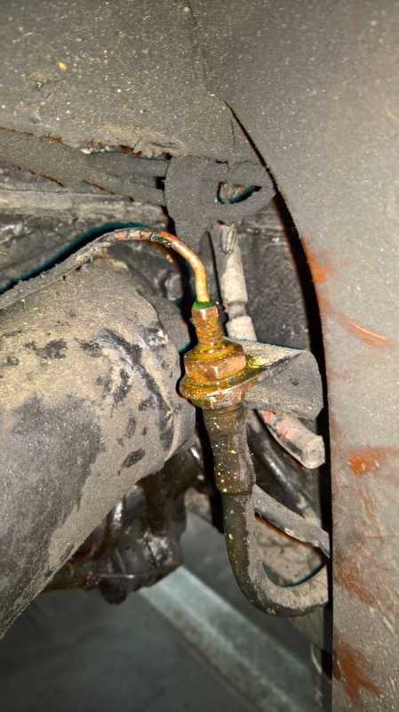

15 Juni 2016 22:13
Chris hat das schon richtig gesagt. Bei der einen Leitung im Foto mit güner Siffe ist die Leitung im Gegenstück gerissen/abgedreht. Die Mutter muss eigentlich aufgehen, wenn die Gummileitung richtig im Halter sitzt, dessen Loch hat eine Einengung/Sekante als Verdrehschutz. Wenns durchdreht spricht das für eine ältere Spezialistenaktion. Besorg Dir die Halter ggf auch noch gebraucht. Wie ich es machen würde:
a) SM abstellen- in dem Zustand eh keine Wahl.
b) Längen der Metalleitungen stehen doch im Buch, oder nicht?
c) Leitungen bei Petermann bestellen in Kunifer mit neuen Nippeln. Wenn der da ist. Oder Hammes fragen. Anpassen durch Biegen musst Du eh an der Karre. Vorbiegen ist nicht sinnvoll, das weiß Chris eigentlich auch.
d) Dichtungen bestellen für die Verschraubungen
e) neue Gummileitungen bestellen. Clublager oder Franzosenclub oder Blondeau Paris. Gibt es als gutes Repro neu.
f) Gegenmuttern in die Galvanik oder Gewinde vermessen und neue Flachmuttern aus dem Schraubenhandel ordern
g) wenn alles da ist, Karre hinten zerlegen und alles sauber einbauen.
h) übrigens- alte Schraubnippel gehen oft schwer raus, da kann man sich aber einen Abdrücker für basteln.
i) nicht vergessen: Die alten neuen Halter in die Galvanik und neue Schrauben dazu. Pass beim Abschrauben auf, die sind festgerostet. Wenn die abreißen, kannst Du die Schwinge rausbauen.
Das wäre dann ordentlich gemacht, wie es sich für Nicht- "Spezialisten" gehört. Aber wenn Du Geld und Zeit zusammenzählst, denkst Du wieder, hach, was ist der Sm für ein teures Auto.

Re: Bremsleitungen hinten
15 Juni 2016 16:19
1. Ja. Saubermachen, dann Kriechöl rein und notfalls mehrere Tage einwirken lassen.
2 & 3. Ja, die Überwurfmuttern sind dran falls du irgendwo Originalleitungen auftreiben kannst
4. Kann ich machen, aber dazu brauche ich die alten Leitungen möglichst unverbogen als Vorlage. Mit Zoll und so ist das schwierig. Vielleicht findet sich jemand in D der das machen kann.
Chris

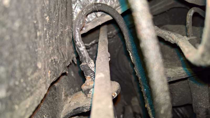

15 Juni 2016 14:41
Servus zusammen!
Heute wollte ich die uralten flexiblen Bremsschläuche hinten austauschen, die sind schon sehr verhärtet und spröde. Zeigen sogar erste risse. :ohmy:
nun stellt sich heraus, dass alles mit Unterbodenschutz verklebt und/oder fest miteinander verkorrodiert ist. Kurz: eine Bremsleitung hats beim rausdrehen der Überwurfmutter mit gedreht und sie ist natürlich gerissen. :angry:
Auf der anderen Seite habe ich gar nicht erst weitergemacht, weil es dort prinzipiell genau so aussieht:
OK, für mich sieht es so aus, als ob ich ALLE Leitungen hinten wechseln muss/sollte. Also 11, 12, 13, 15 und 16.
Fragen an euch:
1. seht ihr das auch so, oder habt ihr einen trick, wie man die Überwurfmuttern öffnen kann, ohne das die Leitungen dabei verdrehen und reißen?
2. die schläuche 12 habe ich schon. wo kriege ich die Leitungen 13 und 16 her? und kommen die dann MIT den Überwurfmuttern, wie im Bild dargestellt?
3. Das gleiche gilt für 11 und 15.
4. Evtl. kann/mag die jemand für mich bauen? ich kann das nicht, mir fehlt es dafür an allem: Meterware, Überwurfmuttern, Bördelmaschine, Abmessungen, etc. natürlich gegen €, versteht sich.
Danke im voraus,
