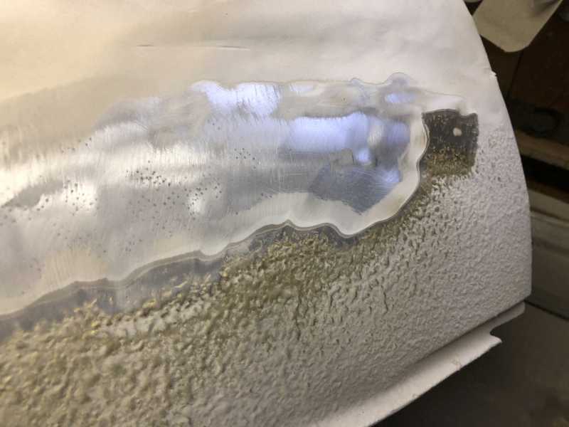

Nach dem verschleifen der "neuen" Schraubenlöcher werden auch alte Wunden verkittet. (die schlimmsten Beulen
habe ich vorher schon mit dem Dengelhämmerchen ausgebäult) Ganz bewußt habe ich beim verkitten große Flächen mit kleineren Dellen (tiefen Kratzern) ausgenommen. Schliesslich ist die Unterseite des Wagens nicht so gut sichtbar, und ausserdem möchte ich vermeiden, dass bei einem aufsitzen des Wagens der Kitt mitsamt dem Lack absplittert. Allerdings habe ich darauf geachtet, die Seitenwangen der Schürze wirklich schön hinzubekommen. Mehrmaliges verkitten und abschleifen bis runter zu 600er grid war notwendig. Zum verspachteln habe ich Yachtcare Epoxi based filler genommen. Er ist nicht hygroskopisch und bleibt wunderbar elastisch, ist aber gut schleifbar und glatt.

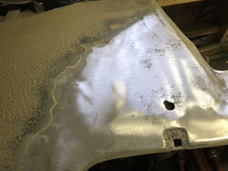

Die Lernkurve ist steil. Teilweise wird alles wieder weggeschliffen, neu aufgetragen. Flüssiges Aluminium ist für manche Stellen
zu steif, Glas und Epoxidharz erweisen sich als deutlich elastischer, vor allem wenn man sorgfältig das überschüssige Harz aus
dem Gewebe rausdrückt. Anfangs klappt das noch nicht so gut...
Gut klappt auch flüssiges Alu mit Glasfasergewebe
Eingerissene Ecken und Kanten werden mit Glas und flüssigem Alu verstärkt, und das überschüssige Material
mit Hilfe eines Stückes Plastikfolie herausgedrückt. Wichtig ist daß die Reparaturstelle elastisch bleibt.

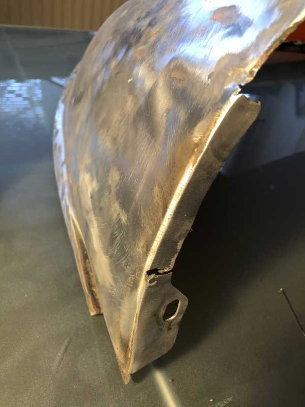

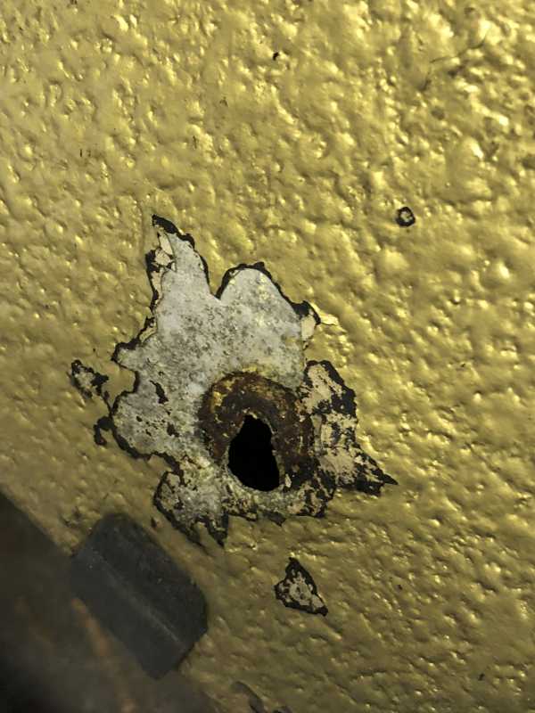

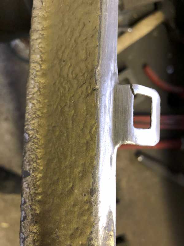

So, also die Schürze war viel Arbeit... hier einige Details:
Hat hier schon mal wer mit dem Hämmerchen gearbeitet?
Eingerisserne Laschen...
Große, ausgeweitete Löcher, Kittreste, Dellen...
Fehlende Laschen, dubiose Schnittstellen...
