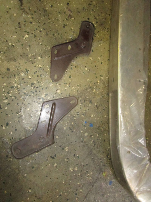

Halter Europa ......

ist original

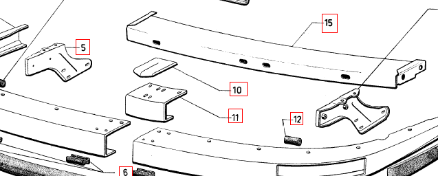

Dankeschön.
Das Rohr sieht man gar nicht im Teilekatalog, sondern nur den vorderen Teil welcher der Stoßstangenkontur folgt... Ist aber nicht nachträglich angebracht worden, oder?

hier 2 bilder dazu

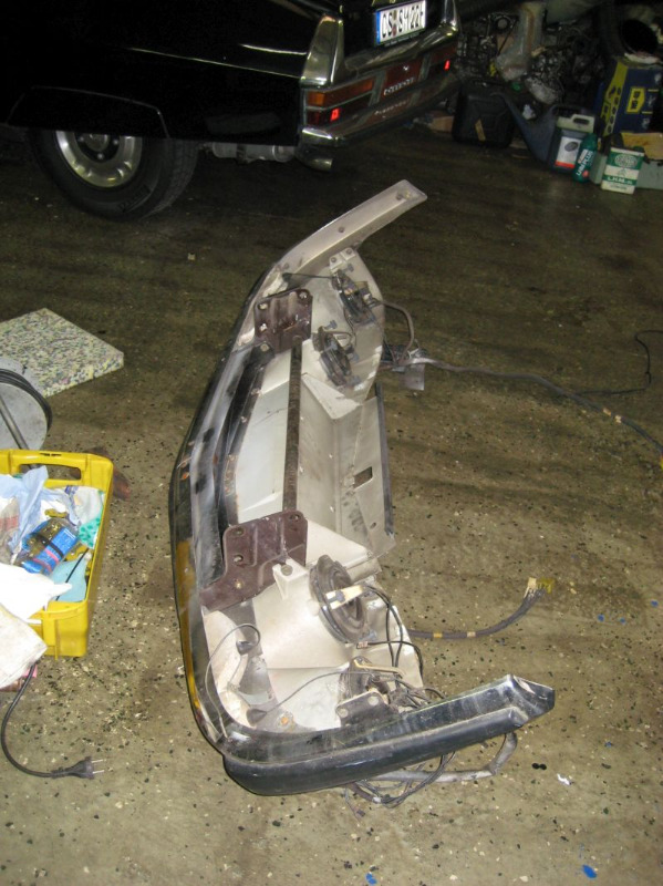

Jemand sagte mir vor bald 20 Jahren, das der Nachteil der US- verstärkten Schnauze sei, dass wenn es mal scheppert, es dann gleich in die Rahmenspitzen durchreicht. Die Euro- Nase nimmt da mehr auf.
Übrigens ist die Stoßstange oben alle 15 cm mit der Traverse für die Leuchten verschraubt, in M5. Das fehlt meistens, weil abgerostet. Wenn das alles da ist, dann ist das nicht soo instabil.

Hallo zusammen,
im Zuge der Restauration meines SM bin ich auf der Suche nach der Verstärkung für die Stoßstange vorn (siehe Bild, Nr. 15). Habe mich beim Auseinanderbauen gewundert, dass das Konglomerat an Blechen vorn überhaupt hält und würde gern etwas mehr Stabilität in die Konstruktion bringen.
Weiß jemand, wo es die Verstärkung gibt bzw. würde mir jemand das Teil verkaufen oder freundlicherweise für einen Nachbau leihen? Vielleicht wär's sogar als Kleinserie interessant für den Club, das Teil scheint es sonst nirgends zu geben (auch nicht bei den Franzosen).
