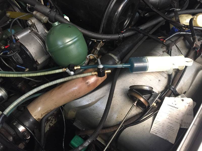

Re: Lenkscheinwerfer Einstellung ?
08 Apr. 2020 13:05 - 08 Apr. 2020 14:53
Hmm - eigentlich hab ich gar keine Lust mehr jetzt noch was zu schreiben.....
"sich eine Reparatur zurechthuddeln" "ist einem SM nicht angemessen"
"Jeder ohne Erfahrung mit dem Kram wird aber scheitern."
" sind nichts für die GIG- Fraktion"
Ich möchte mich einfach nur mit meinem SM beschäftigen und ihn in Schuss halten, und wollte ine Lösung mit euch teilen.
Zuerst findens alle toll und Andy will es ins Clubjournal packen und dann muss ich mir vorwerfen lassen das ich zum Pfusch anrege?
Ich kam eigentlich auf die Lösung weil ich in den Sackgassen der Leitungen sichtbare Blaschen entlüften wollte bevor ich alles neu justiere.
Damit kann man nämlich finde ich recht gut die Sackgassen entlüften wenn man mit der Spritze zieht und die Rollmembranen komprimiert -
die Luft landet oben in der Spritze die man senkrecht nach unten hält ....dann wird die Flüssigkeit wieder zurückgedrückt..
Weils so gut gklappt hat hab ich den Hahn dann einfach draufgelassen - auch weil beim entfernen die Luft wieder eintritt..
unbewusst der Verschandelung meines ansonsten sehr orginalen SM der auf nagelneuen XWX steht - von wegen GIG Fraktion...
Ist ja alles Pfusch, und kann ja eh keiner selbst reparieren? .... lieber schielend rumfahren - mit einem Design Kunstwerk.. ?
Das muss und darf je jeder halten wie er will.
Bitte betrachtet daher den Aufbau als Provisorium zum Entlüften - natürlich müssen die Hähne dann wieder ab....;)
Übrigens danke an Carsten - er hat vor Jahren was ähnliches beschrieben - ich glaube mit einer Modellbau Vergaser Düsennadel als Hahn.... kam aber auch nicht so an ;)
Natürlich ist es natürlich am Schönsten und Besten alles auszubauen, komplett zu erneuern (Oder zu lassen) und wieder reinzubauen - keine Frage.
Von daher nichts für ungut Volker , von deinen posts weiss ich soooo viel zum Thema - übrigens auch zu den verschiedenen Flüssigkeiten - und aus dem WHB....
Danke hierfür und ich möchte es niemanden madig machen alles neu aufzubauen und aufbauen zu lassen. Orginal ist immer am Besten.
Dennoch - wenn jemand noch eine Frage hat dann doch einfach eine PMs senden - das spart mir Zeit und Nerven...
Der Aufbau ist aber recht selbsterklärend, der Hahn ist ein Mofa Benzinhahn von ebaääy, die Veterinärspritze aus der Apotheke, Schlauch anwärmen, etc.
Wer geschickt ist bekommt das hin.... wer zwei linke Hände hat nicht.
Trotzdem Bonne Route und vorallem - bleibt gesund!
LG Ernie

Mein System ist nicht defekt aber 50 Jahre alt. Auch neu überholte Systeme schielen nach ca. 5 Jahren wieder.
Mechanik einstellen bei Flüssigkeitsmangel erachte ich als nicht sinnvolles Vorgehen.
Die Hähne habe ich so gekauft. Bei Interesse kann ich das mal näher beschreiben.
Letzte Änderung: 07 Apr. 2020 13:38 von Ernie.
  • Beiträge: 12952
07 Apr. 2020 13:28
#37
Scheint sinnvolles System für defekte Systeme. Wo sind die Hähne her? Mussten die Steckstutzen extra gefertigt werden oder waren die am Hahn dran?
07 Apr. 2020 13:25
#38
Falls alles korrekt eingestellt ist geht es auch deutlich einfacher....;)
Siehe Bild - sehr komfortabel und genau - mache das einmal im Frühjahr.
Anschließen, Hahn auf, einmal anziehen das evtl. Blasen in Spritze gelangen,
dann Spritze senkrecht halten, drücken und geradestellen.
Hahn zu und fertig.
Hähne liegen unsichtbar unter Federkugel. Auf Bild fehlen noch die Schellen.
Viel Glück!
LG Ernst
