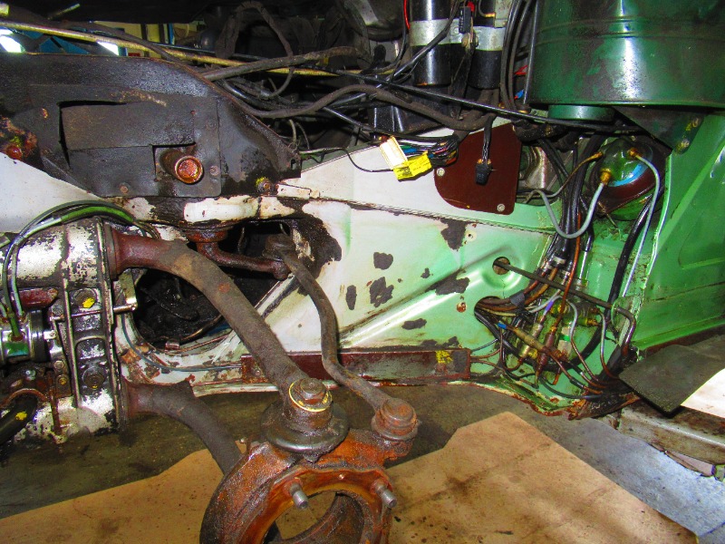

Unterboden: Bis etwa 1972 war da schwarzer Bitumen Unterbodenschutz, danach ein vermutlich asbesthaltiger PVC- Schutz, der heute unter Steinschlagschutz läuft. Letzterer unterrostet aber gerne, da er eine zaache Schicht bildet. Bitumen fällt bei Rost schneller ab und man sieht, wo es Arbeit gibt.
Ich habe mal einen Unterbodenteil an meinem IE machen müssen, dazu habe ich sogennannten Eisenglimmerlack genommen in anthrazit. Der ist irgendwie säurehaltig und beisst sich rein ins Metall. Das sind die Lacke, die von der Bundesbahn kommen, daher auch die Farbnummern z.B. DB703, für Laternenmasten, Oberleitungsmasten Bahnhofs-Stahlbau usw. Bisher ist da am Unterboden alles ruhig.

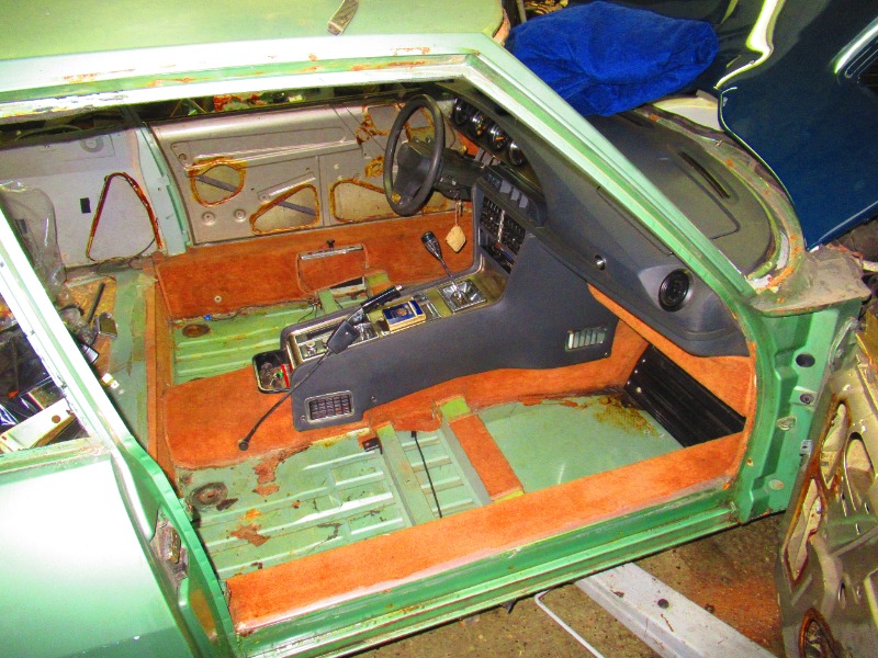

Lackierung Unterboden und Schweller
06 Feb. 2023 17:21
Halo zusammen,
mein Lackierer mchte wissen, wie Unterboden uns Schweller meines 73er SM original lackiert waren. Bei meinem war der Unterboden schwarz (Unterbodenschutz), während die Schweller irgendwann mal in Wagenfarbe lackiert worden waren. Da in diesem Bereich auch die Hydraulikleitungen und deren Halter Or de Simiane abbekommen haben, bezweilfle ich, dass das wirklich original ist.
Kann hier jemand helfen?
