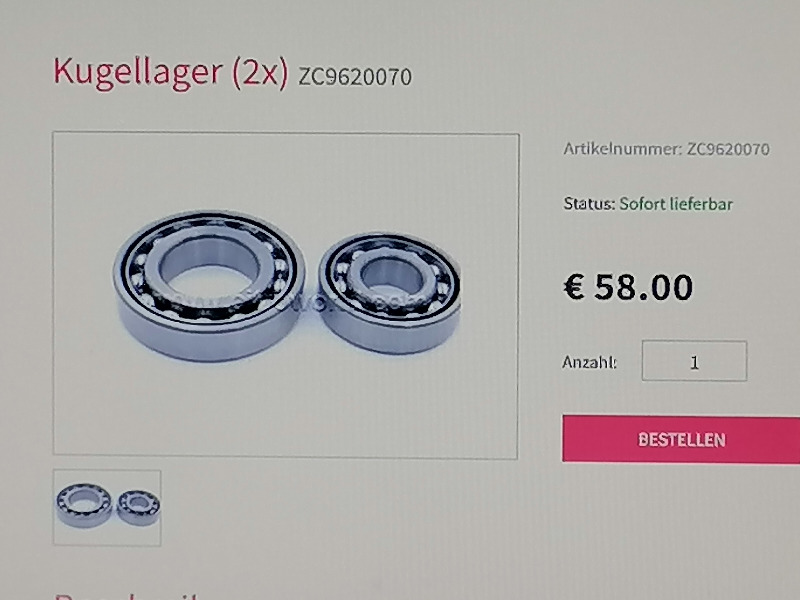

Laut Handbuch haben die Lager Teilenummern ZC 9620070 und ZC 9620079.  Im Anhang mal ein Bild von Lager mit der selben Teilenummer,
ich gehe aber mal davon aus, dass diese die Schrägkugellager sind und nicht die Originalen.
Habt Ihr noch einen Tipp wo die Originalen erhältlich sind ?
Beste Grüße Alex

Statisch ist es ein Unterschied, ob man die Radachse gegeneinander in die Lager verspannt (oder mit Spiel setzt) gegenüber eine Verspannugn der Innenteile über die Hülse. Bei ersterem Fall trägt nur die Radachse, und wird etwas auf Biegung beansprucht zwischen beiden Lagern, jenachdem, welches Lastmoment aus einer eitenkraft des Rades entsteht.
Mit Hülse wird ein Großteil der Biegemomente der Radachse überdrückt über die Einspannugn der Hülse und das Gesamtkosntrukt läuft als Träger auf 2 Auflagern mit wengier Momenteneinwirkung auf die Lager. Sog. Vorspannung.
Glaubt Ihr, Ingenieure, die Digner wir die DS und den SM entwickelt haben, waren blöd? Oder dass Ihr schlauer als die seid?

Die Schrägkugellager werden in O Formation angestellt. Die Kräfte werden bei den Innenringen auf die
grosse Schulter aussen und bei den Aussenringen innen grosse Schultern oben in die Umbauteile geleitet. Optimal
ist ein Null Axialspiel, dann sind alle Wälzkörper im Eingriff. Zweck der dünnwandigen Distanzhülse ist lediglich
ein Spiel zu gewährleisten. Auf Grund der vielen Toleranzen kommt es da zu einer Streuung des Spiels. Ich ziehe
es vor das Spiel zu justieren bzw. messen, dann schläft der Wälzlagermann besser.
Bei modernen Wegwerfautos kommen auch Schrägkugellager zum Einsatz. Diese sind sehr kompakt und for Life
geschmiert und haben kaum Spiel. Da ist im Gegensatz zum SM wenig Platz für ein Fettreservoir, welches die Standzeit um ein Vielfaches
verlängert. Auch der Abstand zwischen den Lagern verbessert die Lebensdauer. Aber halt in der Herstellung sehr
teuer. Gruss Jürgen

Ach ja, der ganze Aufwand! Die originalen Lager sind doch noch zu bekommen. Damit ist es ist viel einfacher, so viel teurer als die Normlager sind die auch nicht. Wobei ich festgestellt habe, dass die originalen Lager so genau kalibriert sind, dass die originale Distanzhülse wieder genau passt. der Einbau dieser Hülse sorgt für eine bessere Lastverteilung auf beide Lager. Andreas
