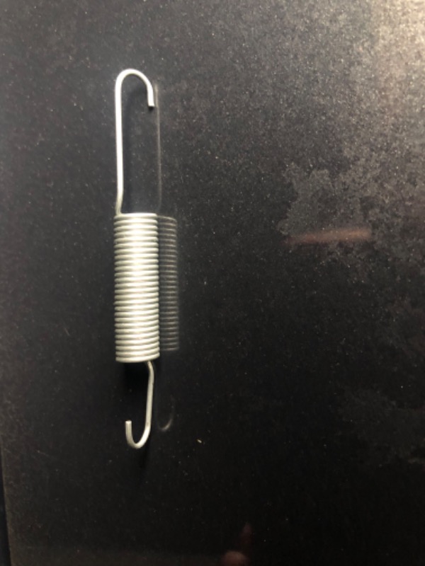

Hallo Mathias,
ich schicke 2 Federn und eine Maße für die Brille. Siehe PN

Hallo Jürgen Cz, ich hatte eine PM geschrieben. Ich hätte gerne zwei „Sätze“ aus Drahtbrille und Zugfeder.
Gruß, Mathias

Re: Lenkscheinwerfer
12 Jan. 2025 15:42
die Brille kann man selber biegen. Ein 3 mm Edelstahldraht im Schraubstock um eine im Durchmesser passende Nuss biegen. Anschließend den Winkel anpassen. Als Feder bietet sich die Feder der Heizungsklappen der Ente an. Die Zugstärke is optimal. Bei Beschaffungsproblemen bitte melden, ich habe noch ca 10 Stück.

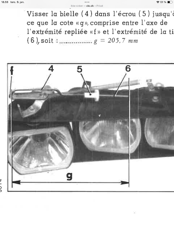

Hallo und danke,
hatte die Stange im Empfänger montiert und wollte das Maß einstellen, jetzt klar muß vorher gemacht werden. Meine Anlage ist die erste Generation und schon anfällig. Solange nichts klemmt und die Anlage keine Flüssigkeit verliert ist gut. Die verschiedenen Verstärkungen bzw. Versteifungen werden aber nachgerüstet.

Ende gekröpftes Stangenende im Hebel bis Ende der balligen Verstellstange. Eindeutiges Bild, die Maßangabe ist so, dass auch ein dummer Citroen "Werkstattspezialist" messen kann. Stell Dir nur vor, der müsste die Achsmitte der Kröpfung messen, dazu müsste er ja noch die halbe Stangendicke mit berücksichtigen. Zuviel Risiko. Daher einfach mit Mess-Schieber messen. Die Endeinstellung macht man eh erst im voll eingebauten Zustand mit dem Scheinwerfer- Einstellgerät. Ist heute auch nimmer sehr teuer, da Madieinschiiena.

Lenkscheinwerfer
09 Jan. 2025 19:11
geht das Maß “g”  205,7 mm rechts bis Ende Stange oder was genau ist die Referenz?
Jürgen
