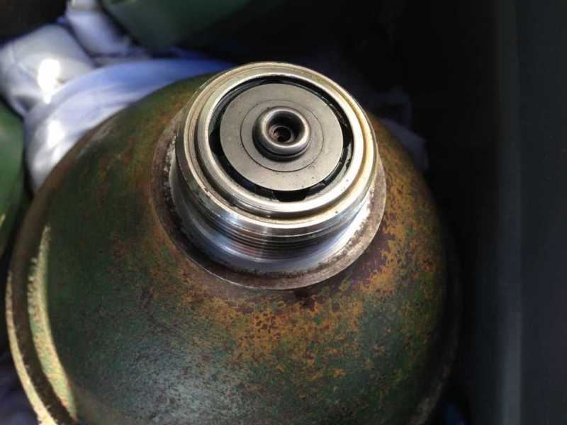

Re: Farbmarkierung Ring rosa flieder Federkugeln
21 Feb. 2014 13:51
Och, jetzt guckt doch mal bitte-bitte!
Mittlerweile bin ich mir sogar unsicher, ob meine alten Kugel überhaupt vom SM sind und ob von vorne...
Durch das Mittenloch im Abschlussplättchen bekomme ich nur einen 1.3mm-Stift hindurch, 1,4mm schon nicht mehr.
Könnt Ihr Euch mal das Bild bitte anschauen?
Vielen Dank,
