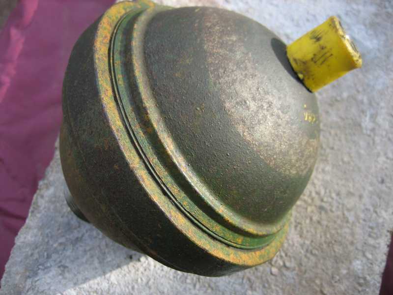

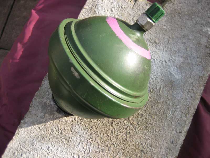

  • Jochen SM-13s Avatar Autor
  • Beiträge: 3361
Re: Ist dies eine Citroen SM-Kugel?
02 März 2014 19:27
Andy - spitze!
Danke für den Hinweis!
Genau, "erhabener Stopfen" ist die richtige Beschreibung für die Geometrie.
Kannst Du mir noch 1-2 Schritte weiterhelfen?
1) sind das Nachbaukugeln für den SM?
2) d.h. ich kann die wieder befüllen lassen? (der Ring ist flieder - also für vorne, das wäre ja prima)
3) wer ist "Belchier"? Der Name ist mir in den ganzen Cit.SM-Jahren noch nie begegnet. Per Forumssuche etc. finde ich den auch nicht.
4) wo stammen denn dann die Stossdämpferplättchen her - fertigen die Nachbauer die dann selber?
Oh je, ich sehe schon, bislang habe ich mich zuwenig um die Federkugel-Szene gekümmert....

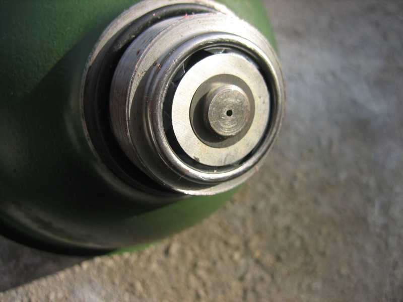

  • Beiträge: 12928
01 März 2014 12:39
die untere Kugel mit dem Mittelloch im erhabenen Stopfen ist eine Nachbaukugel. vom Belchier.

Hallo lieber Chris,
ja, das hilft schon mal was:
die alt-patinierte Kugel ist demnach wohl eine hintere SM-Kugel, denn sie hat diesen 1.3mm-pinhole-Durchmesser und die anderen Angaben stimmen auch.
Nur die "neueren" Kugeln mit der rein zylinderförmigen Einlassgeometrie und noch kleinerem pinhole - k.A., wohin die gehören, evtl. CX oder Nachbau für SM?
Bin noch ratlos, aber es ist ja auch noch Winter...
Danke für die "spheres"!
24 Feb. 2014 17:10
Hallo Ihr Lieben,
könntet Ihr noch einmal auf diese beiden Bilder schauen - ist dies eine Kugel mit Stossdämpfer-Elementen für den SM, kann das jd. von Euch sehen & beurteilen?
Zu der patinierten Federkugel:
Durch das Mittenloch im Abschlussplättchen bekomme ich einen 1.3mm-Stift hindurch, 1,4mm schon nicht mehr.
Der Ring war mal hell: weiss oder creme o.ä. Eher nicht SM-flieder/rosa.
Zu der frischer lackierten Kugel:
das Mittenloch ist noch kleiner. Der Ring ist eindeutig flieder-farben. ist es eine Nachrüstkugel, für vorne?
