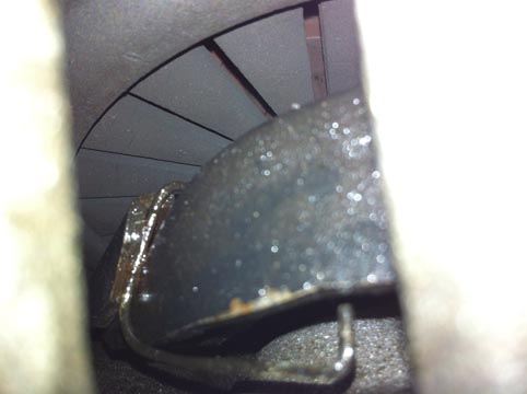

Re: Ausrücklager Haltefeder verrutscht
10 Juni 2014 23:50
Klar - Kühler nicht- nur die dicken Schläuche - hat sich aber erlegigt - werde in Zukunft streng nach Manual verfahren!
Am Lager war ich am Wocheende mit den Chirurgenzangen dran - bei mir sitzt die Feder genau andersrum - neuer Zustand siehe Bild.
Nun sitzt der Draht seitlich zwischen Gabel und Hülse - nichtmehr im Druckbereich. Wird aber immernoch angeschabt.
Seitlich ganz neben die Hülse hatte ich die Feder auch gefummelt - aber dann kann die Feder haltlos nach unten rutschen..
Komisch, viellecht etwas "phantasievoll" beim letzten Kupplungswechsel montiert??
Das Gute - keine Vibrationen und Geräiusche mehr, auch nicht nach der harmonischen Testfahrt bei 32 grad ohne heisen Motor!
Habe auch etwas Getriebeöl zwischen Getriebe und Hüse, also auf die Welle in Abstand zur Kupplung aufgebracht.
Resumee - werde ich unter Beobachtung halten, beim nächsten Motor raus Act wird das richtig gemacht - aber so lässt sichst ersmal prima fahren!
Gehe jetzt an die kleineren Baustellen - Lackkosmetik, Scheinwerferverstellung, leicht erhöhter Leelauf bei heissem Motor, lahme Fensterheber, die verdammte Uhr geht nicht.........;)
Danke für die Hilfe!
LG Ernie
04 Juni 2014 22:46 - 04 Juni 2014 22:54
Hallo Chris,
Phantastisch!
Vielen Dank für die Mühe, ganz besonders für die Fotos!
Nun habe ich endlich eine Vorstellung wie die Feder richtig sitzt!
Ich habe sofort erkannt das bei mir wohl ein Ende der Klemmer aus dem Loch des Lages gerutscht ist
und nun zwischen Gabel und Lager gerutscht ist!
Montagefehler?? Egal..
Also hält (Hoffentlich wenigstens ) nur ein Ende der Feder noch das Lager...Schlecht!
Nun habe ich aber zumindest eine Arbeitrichtung in die ich den Draht "Bemühen" werde!
In der Hoffnung das Loch zu treffen....
Gefrickel - aber das bin ich gewohnt - am SM ist ja vieles Tüftelei...
Werde berichten - habe bereits zwei lange OP Zangen (Kein Witz) bereitliegen um da ranzukommen....
Nochmals vielen vielen Dank - dachte schon das neue Forum ist nicht besonders lebendig und ich poste nochmal im Alten...
Ansonsten fährt der SM noch sehr gut und bereitet viel Freude - trotz Geräuschen im Leerkauf, Qualm beim Start
(Dann aber nicht mehr wenn warm, Ventilschäftdichtungen? ) und ca. 1,5l Ölverbrauch auf 1000km bei flotter Fahrweise
(Natürlich erst wenn warm)
Beste Grüße
vom Besitzer des faszinierendsten Automobils des Planeten!
Ernie
Letzte Änderung: 04 Juni 2014 22:54 von Ernie.
04 Juni 2014 17:35
Hallo Ernie
Erstmal herzlichen Glückwunsch zu deinem neuen Traumwagen. Ich bin sicher, du wirst damit noch viel Spass haben, auch wenns momentan nach etwas Arbeit aussieht.
Ich hab mal die fragliche Stelle in meinem Ersatzgetriebe fotografiert, damit wir vom gleichen Sprechen: Im ersten Bild sieht man schön, wie die Haltefeder um die Ausrückgabel geschlungen ist, während die Federenden auf das Ausrücklager drücken. Das zweite Bild zeigt die Federenden von aussen, ich nehme an, das ist die Perspektive die du meinst?
Was du beschreibst würde bedeuten, dass eins oder beide Federenden zwischen Ausrücklager und Ausrückgabel gelangten, richtig? Das würde erklären wieso eine Vergrösserung des Kupplungsspiels etwas Linderung brachte. Mir ist allerdings schleierhaft, wie die Federenden zwischen Ausrücklager und Ausrückgabel gelangen konnten, aber egal.
Zu deinen Fragen:
1. was droht beim Totalverlust der Feder (Bruch, ich kriegs nicht hin oder sie fällt ab/ bricht) - ein etwas loses Ausrücklager das etwas am Automaten scheift aber noch geht? Oder Verklemmen/ Verdrehen / Totalausfall?
-> ich würde sagen es reicht wenn ein Federende das Lager zurückzieht (falls das Malheur nur auf einer Seite passiert ist). Ich habe schon Getriebe ausgebaut die genauso etliche 10000km gelaufen sind. Du riskierst allerdings dass die Hauptwelle einläuft, je nach dem in welchen Zustand das Ausrücklager ist. Falls beide Federenden abbrechen, wird sich das Lager ziemlich sicher verdrehen, dann wirds unschön.
2. Sind unten auch noch Öffnungen an der Glocke und ich komm von unten auch ein bischen ran?
-> Ja, da sind Öffnungen, allerdings bezweifle ich, dass du von unten besser rankommst. Aber vielleicht ist eine Lichtquelle von unten ganz hilfreich.
3. Kommen die Enden der Feder in irgendwelche Löcher oder gibt es Orientierungspunkte die ich nicht kenne? (Die Werkstattzeichnung ist nicht sonderlich detailliert..)
-> siehe Bilder. Es gibt verschiedene Ausführungen der Ausrücklager. Auf dem Bild ist ein Originallager mit Gussgehäuse zu sehen. Dort sind die Federenden in kleinen Sackbohrungen eingeklinkt. Die neueren Lager haben ein Blechgehäuse, da wird das Federende durch ein Loch an gleicher Stelle geführt.
Ich würde es auf einen Versuch ankommen lassen. Wie Du richtig erkannt hast muss die Antriebseinheit so oder so raus, vielleicht kommst Du mit der Notreparatur über die Saison.
Viel Glück,
Chris
12 Mai 2014 22:08 - 12 Mai 2014 22:13
Hallo SM Freunde,
ich habe mir vor einem halben Jahr nach 2cv, CX und XM nun auch den Wunsch nach meinem Traumwagen erfüllt und bin begeistert!
Die Vergaser habe Ich im Winter überholt, synchronisiert, und er startet und läuft nun sehr gut, alle Flüssigkeiten, tausend Kleinigkeiten gemacht, Interieur, Radio, Antenne, Leder....Lack ist sukzessive in Arbeit...und als Testfahrten ca. 1000 schöne, vorsichtige und auch teilweise schnelle KM hinter mir - es ist ein 72er Vergaser, ältere Restauration, nicht perfekt , aber - I am happy!
Bisher konnte ich immer durch die Suchfunktion vorankommen, jetzt brauch ich eure Einschätzung:
Das Ausrücklager macht Geräusche beim Kuppeln, lauter wenn warm, Vibration beim Kuppeln, man sieht es auch im Leelauf etwas wackeln. Das Erhöhen des Kupplungspiels am Nehmerzylinder hat geholfen, es wird nun nicht mehr so laut, nur noch beim Kuppeln, Fahren kann man so, aber nun fiel mir folgendes bei genauer Betrachtung duch die Öffnungen in der Kupplungsglocke auf:
Die Feder, die das Lager zurückhalten soll ist verutscht, es sieht so aus als klemmt sie tatsächlich zwischen der "Nase" des Kupplungshebels, und dem "Ohr" der Halterung des Ausrücklagers, bzw. des Halters an der Schiebehülse vom Ausrücklagers. Da wo die Kraft übertragen wird.
Also zwischen Hebel und Lager verläuft die Feder, ich sehe nur die Oberseite, weiss nicht ob es auf der andern seite auch so ist.
Das würde die Vibration perfekt erklären, das Lager wird schief auf den Automaten gedrückt, und der Automat muss bei jeder Umdrehung Arbeiten ?!
Frage: Ich möchte die (Überaschend dünne, lummelige) Feder da rausziehen, und versuchen wieder an die oder eine :) richtige Stelle zu bringen - ungefähr zu Erahnen durch die Zeichnung vom Werkstattbuch. Super Job mit dünnen Zangen und Gefummele an einem Federdrähtchen durch ein kleines Loch.....Erfolg unsicher ;)
Daher folgende Fragen:
Natürlich weiss ich das der Motor rausgehört und das richtig gemacht werden sollte - aber eine globale Motoraktion sehe Ich eher am Ende der Saison...
Ich danke für eure Tipps und Einschätzungen aller Art - in der Suche finde ich nichts zum Thema...
Viele Grüße!
Ernie
Letzte Änderung: 12 Mai 2014 22:13 von Ernie.
