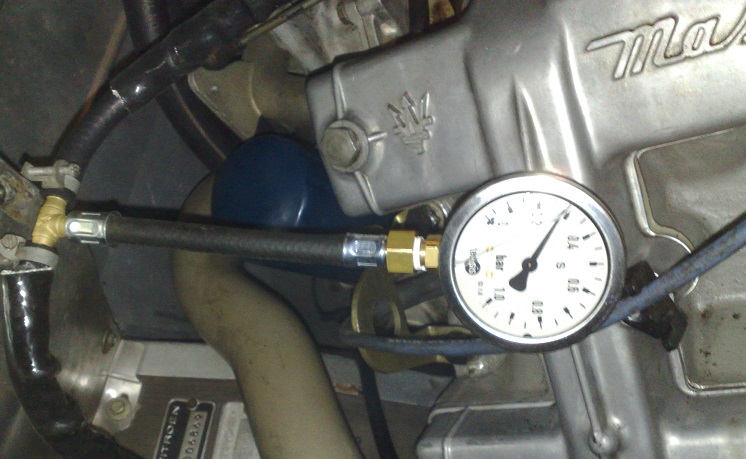

0,28 bar im Leerlauf. WHB sagt 0,33 atü maximal (0,32 bar)
Bei welchem Druck läuft die Schwimmerkammer über?

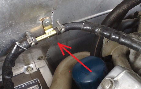

  • Beiträge: 667
Re: Benzindruck
05 Aug. 2016 15:10
Andy schrieb: 8mm
Wo ist der Spritfilter and er Spritzwand?
Der ist nicht mehr zeitgemäß weil er als "Durchlauferhitzer" fungiert und dadurch Vapor Lock fördert.
Daher hab ich ihn nach 1000km wieder rausgeschmissen und nach hinten verbannt.
Jeder Schwimmerkammer im 42-DCNF ist flußaufwärts ein Fingerhut großer Filter vorgeschaltet.
Das sollte reichen.......
  • Beiträge: 12928
Re: Benzindruck
04 Aug. 2016 21:43
Leitung 8*12 meist, die eEnden des Verbinders sind aufgebördelt.

  • Beiträge: 12928
Re: Benzindruck
04 Aug. 2016 20:17 - 04 Aug. 2016 20:18
8mm
Wo ist der Spritfilter and er Spritzwand? Aufgehängt mit Sitzgummis der Ente?
Letzte Änderung: 04 Aug. 2016 20:18 von Andy.
  • Beiträge: 667
Re: Benzindruck
04 Aug. 2016 18:47
Hat jemand seinen Vergaser gerade um die Ecke geparkt und kann mir sagen welchen Aussendurchmesser
der Schlauchverbinder 5.412.282 hat? 9mm, etwa?

  • Beiträge: 667
Re: Benzindruck
27 Juli 2016 15:19
Hat jmd einen original Benzindruckprüfer für Vergasermodelle (Messgerät 4005-T)
und kann mir sagen welcher (atü) Druckbereich auf dem Zifferblatt steht?
mit Bild?
