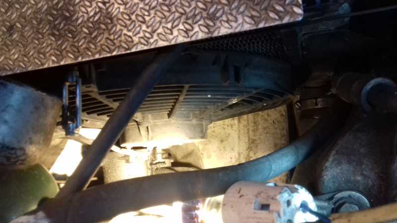

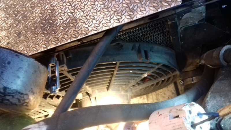

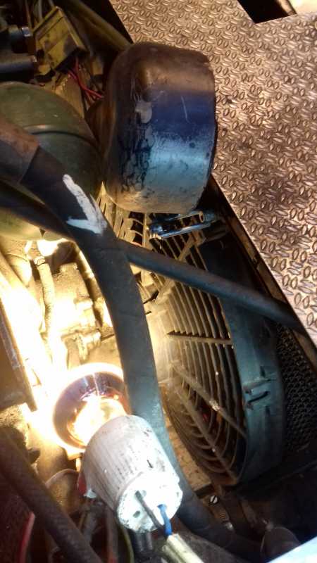

23 Jan. 2026 12:38komplettiere gerade einen Kühler. Die Lüfter sollen neu rein kommen.
Gibt es einen Link zu aktuellen SPAL Lüfter z.bsp. ISA Racing.?
Danke Euch
VG Pietro

16 Jan. 2019 10:02Spal Kühlerventilator 1280m³ saugend D310-D280 T=52 / VA09-AP8/C-27A 12V
Art.Nr. 12S3101280
ca. 50€ / Stk.
Gruß, Christof

15 Jan. 2019 11:16teilst du uns mit, welche SPAL-Lüfter du eingesetzt hast?
Danke und Gruß,
Christof
