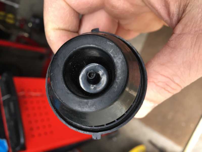

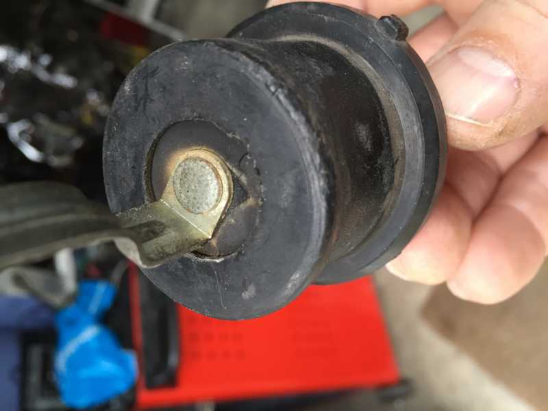

Re: zusatzdrosselklappenbetätigung hilfe benötigt
15 März 2015 16:32
Hallo Peter ind Andy,
danke für euren Input. Tatsächlich ist diese Dose bei mir verbaut. Da hat wohl wer "improvisiert" Jedenfalls habe ich jetzt ein kleines Loch in die Dose gebohrt, und jetzt funzt es brav wie es soll. Da hat der Herr Vorbesitzer wohl nicht ganz mitgedacht...
Problem gelöst.
Danke, Irmin

Rischtisch!
Die Dose hat ein Metallgehäuse, annährend kugelförmig.
Bist Du sicher, dass Du einen IE hast? Die Einspritzung ist nämlich nicht der schwarze Bakelitkasten rechts im Motorraum. Und die Klappe da drin, die von so einer Unterdruckdocse bewegt wird, ist keine Drosselklappe, sondern die Umluftklappe der Lüftung.

Sorry, hier noch mehr:

Andy schrieb: Die Unterdruckdose hat ein kleines Entlüftugsloch an der Hebelseite, schaumal, ob das zu ist mit Dreck.
Hi Andreas,
Ich finde hier kein Loch. Kuck mal:
  • Beiträge: 12928
13 März 2015 22:08

Hallo Experten,
mal wieder ein Problemchen: Die pneumatische Betätigung der Zusatzdrosselklappen öffnet nicht, wenn die Klappen mal zu sind. Das Elektroventil schaltet brav, aber wenn das Ventil den Unterdruck kappt, öffnen die Klappen nicht mehr. Vom System her müsste ja, wenn das Ventil zu macht, die Klappen öffnen, aber der Unterdruckkreislauf hinter dem Ventil in Richtung Unterdruckdose ist so dicht, dass das Ding einfach zu bleibt. Wenn man den Schlauch von der Unterdruckdose abzieht, gehen die Klappen brav auf, also mechanisch ist alles freigängig. Müsste der Unterdruckkreislauf nicht den Unterdruck ablassen, damit die Dose loslässt? Vielleicht gibt es im Magnetventil ja irgendeine Öffnung, die das bewerkstelligen sollte... Im Kolben des Magnetventils ist ja ein Löchlein, aber ich konnte nicht feststellen, dass das irgendwo hinführt. Ich stehe grad an.
Wenn man in den Unterdruckschlauch, der zur Dose führt ein Loch machen würde, würde die Betätigung nach dem schliessen des Magnetventils sofort einen Druckausgleich machen, und die Drosselklappen würden öffnen, aber das kann ja nicht der Sinn sein.
Wo wird dieser Druckausgleich hergestellt?
