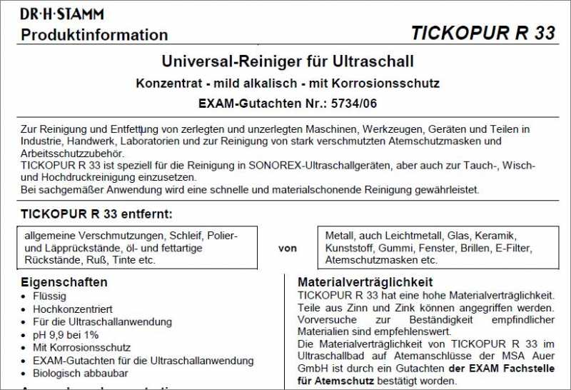

Das scheint ein alkalisch-basierter Öl- und Fettentferner, speziell für Ultraschallbäder, zu sein.
Damit müsste es gut zu entschmoddern gehen, die Schwimmer sind z.B. in harzartigem Benzinrestglibber festgeklebt, auch die Hauptdüsen kaum loszuschrauben.
Aber ob es dadurch glänzend wird? Evtl. muss ich halt polieren. Aber ist ja noch ´was hin.

Ultraschall mit Tickopur. Da gibt es welches für die Messingteile, welches allerdings Alu angreift und welches speziell für Leichtmetalle. Ich glaube es heißt R33. Kann man aber nachguuhgeln. Da habe ich gute Erfahrungen mit.

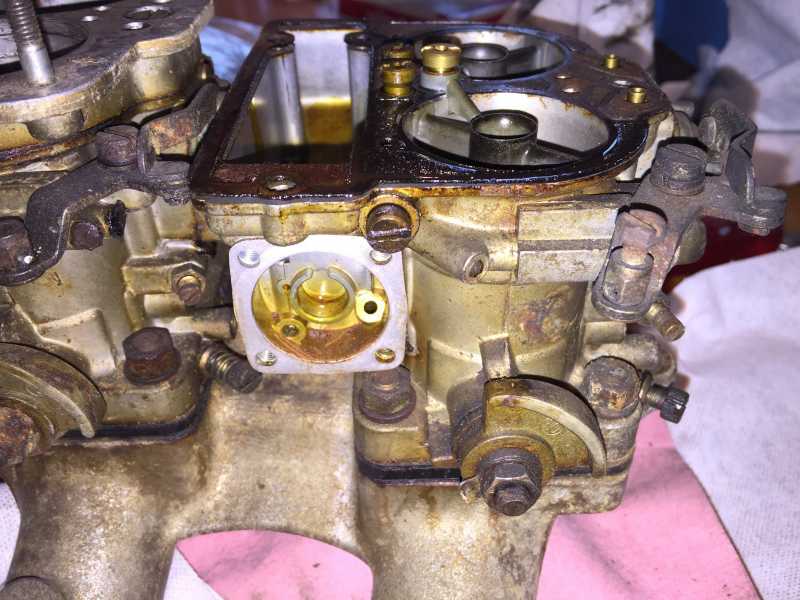

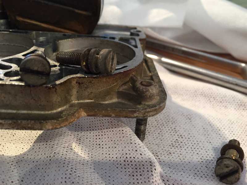

Wie Vergasergehäuse blank bekommen?
14 Juli 2015 10:39
Hallo Gemeinde,
ich gestehe - ich bin kein Experte im Strahlen und Polieren (o.k., an DS-Edelstahlstossstangen habe ich mich mal versucht).
Wie bekomme ich denn ein solches dans-son-jus-Vergasergehäuse inclusive der ganzen Schraubenköpfe und Anbauteile wieder ansehnlich?
Klar, zuerst werde ich intensiv ultraschallen, aber das macht ja erst mal nur fettfrei.
Vielen Dank für Eure Empfehlungen,
