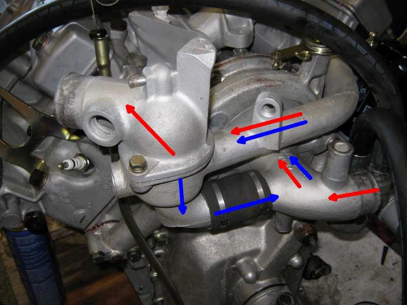

Hier noch als Ergänzung zu Peters gutem Beitrag:
Die Bezeichnung für den korrekten Thermostat von Calorstat / Vernet ist 1439.75/J, baugleich mit dem Teil aus dem Audi 80.
Siehe auch hier:
www.vehiclepartsdatabase.com/vehicles/al...hermottronik/tx1375d
Das ist der Thermostat den der Franzose liefert, und der hat nicht nur die korrekte Öffungstemperatur von 75° (einige Händler verkaufen die 80°-Variante 1439.80/J) sondern passt auch perfekt und schliesst damit den Bypass wenn der Motor warm ist.
Ein falscher Thermostat, der den Bypass nicht schliesst, äussert sich in hohen Wassertemperaturen im Leerlauf oder bei niedrigen Drehzahlen (wenn die Wasserpumpe nur wenig fördert). Die hohen Temperaturen gehen auf mit hohen Drehzahlen oder sobald die Klimaanlage an ist nur langsam zurück.
Das Perfide daran ist, dass die Kühlerlüfter erst angehen wenn auch das Wasser im Kühler zu heiss wird. Das heisse Wasser kommt aber gar nicht erst bis in den Kühler, weil wegen dem fehlenden Bypassverschluss alles die Abkürzung direkt zurück in den Motor nimmt. So heizt sich der Motor immer mehr auf bis die rote Lampe kommt.
Zu Klaus‘ Einwand: Natürlich werden die Laufbüchsen auch bei offenem Thermostat umspühlt:
Blau: kleiner Kreislauf wenn kalt
Rot: grosser Kreislauf wenn warm
Das Wasser fliesst also immer durch den Motor, egal in welchem Zustand der Thermostat steht.
Auch nicht ganz unwichtig: Im Schlauchstück zwischen Thermostatgehäuse und Wasserpumpengehäuse ist ein Blechscheibe eingebaut die den Durchfluss hemmt. Die wird gern vergessen beim Zusammenbauen.
Gute, nicht zu heisse Zeit,
Chris
Letzte Änderung: 18 März 2018 10:36 von Chris Schneider.

Re: Kühlwasserthermostat
30 Aug. 2015 16:12
das kann so nicht ganz richtig sein, denn der kleine kreislauf muß weiterhin bestehen . die laufbüchsen müssen nämlich umspült werden . beim menschen ist es ähnlich .wir brauchen den kleinen kreislauf , damit das venöse blut mit sauerstoff versorgt wird und den großen , der es im körper verteilt .also bitte nocheinmal überprüfen .
29 Aug. 2015 17:27 - 29 Aug. 2015 21:30
Wichtiger Nachtrag!
Junx es reicht nicht ein passendes Teil, welches bei warmem Wasser aufmacht, in den Kühlkreislauf neizurunzen. Also nicht irgend einen durchmesserkompatiblen BMW-Schrott da reintun: Das Originalteil macht nicht nur oben auf, sondern auch unten zu!
Deshalb sollte niemals das Teil rechts im Bild da nei, weil es nur den großen Kreislauf öffnet, den Kleinen aber nicht schließt. Das linke Teil im Bild ist das richtige: Es drückt den unteren Deckel auch runter und macht somit den kleinen Kreislauf im Motor zu. Wenn der große Kreislauf geöffnet wird ohne den kleinen Kreislauf dicht zu machen, strömt nur ein Teil des Kühlwassers durch den Kühler und der Motor wird zu warm. Wenn der kleine Kreislauf durch den Deckel des linken Thermostates geschlossen wird, läfft alles durch den Kühler und nix mehr im Motor im Kreis. Das ist wesentlich wirkungsvoller!
Daher rate ich Euch nachzugelinsen, was Ihr da drin habt!!!
Bei Erwärmen des Thermostates muß die untere Scheibe nach unten gehen um den kleinen Kreislauf zu schließen!
PS: Habe den rechten Firlefanz rausgehauen, nachdem trotz dreifachen Kühlernetzes jetzert im Süden das Wasser zu warm wurde. Sogar ohne Thermostat wird's nix weil der kleine Kleine Kreislauf immer noch voll offen ist. Das linke Teil nei und alles funzt prima!
