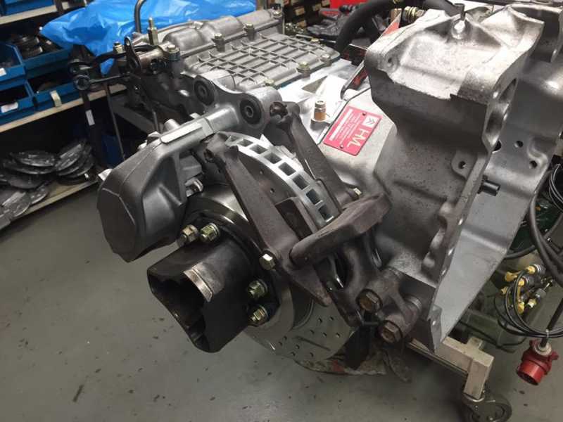

Die vom TÜV sind aber Nasenbohrer.
Übrigens haben alleine schon die heutigen Bremsklötze keine ABE. Die originalen mit Asbest sind nimmer zugelassen zum Verkauf, und die asbestfreien sind nicht mit ABE.
Was ist mitd er Edelstahl Auspuffanaage? Den Zündungen?...
Ich fände den Umbau hoch interessant. Aber das mit den 5 Löchern auf 6 Bolzen ist Schrott. Wenn müsste man sich da Scheiben mit richtigen Maßen fräsen lassen. Aber lasst den Peterle mal den Proto bauen, den Rest sieht man dann.
ABS dazu wäre dann geschickt.

Aber Sympa,
das ist doch ein rein teutonisches Problem. Bei Euch ist doch erst mal alles verboten was nicht ausdrücklich erlaubt ist... Sonstwo geht das.
Und um das dann auch in Deutschland zu legalisieren, kann man ja sowas wie eine TüV-Abnahme machen.

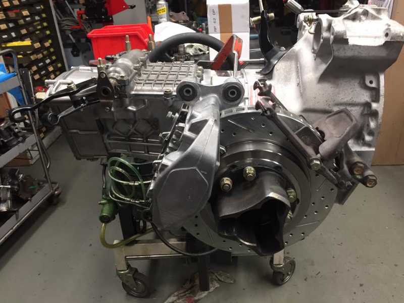

das Abschleifen des Bremssattels führt zu Bruchgefahr und Erlöschen der Betriebserlaubnis
unabhängig davon, dass das Teil ohnehin keine ABE für den SM hat.
P.Biehl schrieb: Vielleicht kann man ja den Sattel außen dünner gestalten: 5mm weniger wären schon ausreichend.

13 Mai 2016 21:24 - 13 Mai 2016 21:38P.Biehl schrieb: Die Scheiben sind jedenfalls Standardteile zu 95 Euronen pro Stück. Man muß nur innen die 6 Löchla neigebohr, da okinool nur 5 drin sind.

Man muß ein 18mm Zwischenstück in den Bremssattel neigeschraub. Hat mal wer einen zerlegten Bremssattel um die Dicke zwischen Außenseite und Innenloch zu messen?

wäre topp, aber geht nicht rein da vorne. Rahmen an den Seiten!
