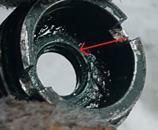

Wahrscheinlich ist dem ein o. anderen das Verfahren bekannt daher nichts desto trotz wollte ich meinen
vermeintlichen Erkenntnisgewinn hier mal teilen. ´habe mich immer schon gefragt wofür der kleine Gummipfropfen (A)
oben in der Verschraubung des Zahnstangenstößels gut sein soll...
Da ich gerade Lenkung Nr.3 revidiere und seit ca. einem 3/4 Jahr mit 1.0 Dioptrien arbeiten muß viel mir auf, daß in der
Bohrung ein M8 Gewinde eingeschnitten wurde.
Da viel es mir wie Schuppen aus den Haaren wofür das gut sein soll.
Lenkung abschmieren!
Prozedere:
- Deckel ( B ) des Zahnstangenstößels abschrauben
- Feder ( C ) und Kolben ( D ) rausfriemeln
- Deckel ( B ) mit M8 Schmiernippel wieder rein und ein paar kräftige Hübe Fett reinpressen.
Das Fett sucht sich seinen Weg links + rechts an der Zahnstange vorbei ins Ritzel.
Fertig.

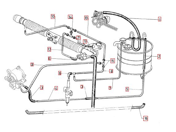

Danke für den Plan Chris.
Nur ist das bei mir irgendwie anders angeschlossen. Bei 14 is bei mir ein T-Stück, die 10er Anschlüsse sind gleich, jedoch geht die Verbindung die in das nächste T-Stück münden sollte, da rein wo Andreas mir den Tipp gegeben hat mit dem Abschneiden.
Ich hab die 12er Leitung also noch immer nicht gefunden. :dry:

  • Chris Schneider
  • Chris Schneiders Avatar
  • Beiträge: 786
Re: Hydraulikölverlust bei Lenkung
25 Mai 2016 14:38 - 25 Mai 2016 14:40
Mit Nehmerzylinder meinst Du sicher den Nehmerzylinder der Kupplung? Da geht ein Schlauch nach unten ins Freie, und zwar so, dass es nicht auf die Bremse suppt.
Im Lenkungsrücklauf gibt es genaugenommen zwei T-Stücke, die direkt ineinander gehen. (Pos 14) Daran schliessen 6 & 12 an.

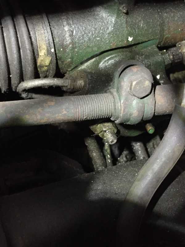

Da gehört ein Rücklaufschlauch dran, der mittels T-Stück an die anderen Rücklaufschäuche der Lenkung angeschlossen wird. Die Dinger werden gerne spröde und halten nicht mehr so gut, vielleicht liegt der Gummibogen direkt irgendwo unter der Lenkung.
Chris

brauche wieder mal eure Hilfe. Habe nun hydraulikmäßig alles dicht gemacht. Und jetzt ist mir nach ein paar km fahren aufgefallen, das doch nicht alles dicht ist.
Und zwar kommt bei der Lenkung bei einem 'Nippel' (wo anscheinend kein Schlauch rauf gehört) LHM raus.
Habe mal 3 Fotos angehängt.
Ich hoffe mir kann wer weiterhelfen.
