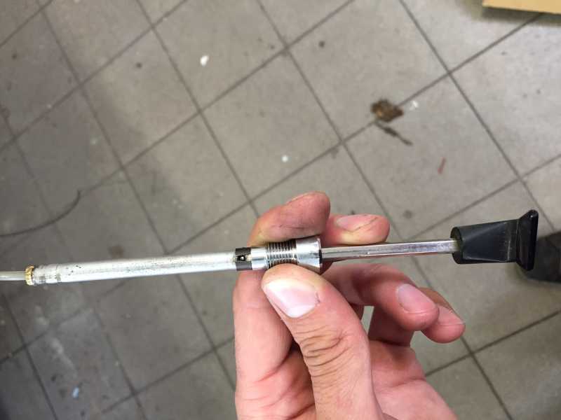

Re: Chokezug
30 Mai 2016 11:43
Das wichtige ist ja an sich der mitvergossene Originalknopf.
Da kann man sich wie folgt helfen: Man erhitzt die Stange auf der der Knopf sitzt in ca 2 cm Abstand vom Knopf zB mit einer Lötlampe. Wenn Die Stange heiß genug ist löst sich bei Konstantem Zug das Plastikteil weitgehend unbeschädigt. Das kann man dann mit 2komponenetenkleber auf den neuen Zug (passenden Stangendurchmesser beachten) wieder aufkleben.
Den Knopf vom neuen Zug kann man einfach Abbröseln.
Viel Erfolg
Viel Erfolg

Re: Chokezug
25 Mai 2016 19:40
Da ist eine Kugel drin. Die läuft in einer Art Rinne. Ich meine, am Ende sei eine Einrast-Vertiefung in der Rinne.

25 Mai 2016 14:43
Nur am Rande: Der Clubservice hat einen Nachbau.
Reparieren geht vermutlich, obwohl ich es noch nie gemacht habe. Unter der schwarzen Stahlklammer ist ein Loch, vermutlich ist da irgendwas drunter, das das Seil in der Zugstange fixiert. Die Verpressung links im Foto ist nur die zwischen Aluhülse und Mantel des Bowdenzuges.
Also: Guggamal ins Loch nei!

Chokezug
25 Mai 2016 12:49
Da der Chokezug lose durchgegangen ist, habe ich ihn jetzt mal ausgebaut.
Er ist irgendwie mal zusammengeflickt worden, und die Hülse hat gefehlt.
Jetzt hab ich einen von einem anderen SM ausgebaut und da ist das Seil nicht mehr fest in der Hülse, also schon zur Hälfte zurück gerutscht.
Kann man die Hülse zerlegen ohne das sie kaputt geht, damit ich das Seil wieder einhängen kann?
Danke für eure Hilfe und liebe Grüße!
