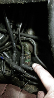

Wow. Das war schnell, hilfreich und super professionell und mit Bestelladresse!!!!!! Das erleichert das SM Leben erheblich. Merci beaucoup oder der Kandidat hat 100 Punkte.... Jetzt hoffe ich, dass nach dem Wechsel das Hydraulikwarnlicht wieder ausgeht. - Manchmal ist dieses Forum ein wahrer Segen :lol:

Das ist das LHM Sicherheitsventil mit druck warnlichtschalter ;)
Teilenummer 5412528
citrotech.nl/shop/product/veiligheidsven...met-manocontact-lhm/
Letzte Änderung: 22 Sep. 2016 21:07 von citroen23.

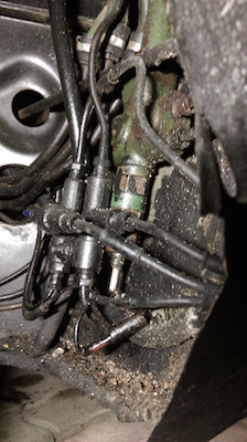

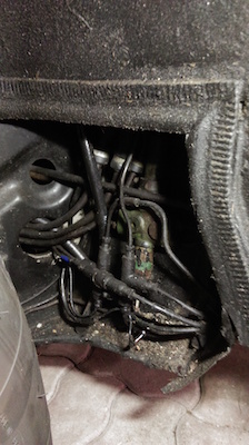

Nächstes SM "Rätsel":
22 Sep. 2016 20:16 - 22 Sep. 2016 20:17
wer weiß wie dieses Teil heißt, welchen Zweck es erfüllt, kennt vielleicht sogar die Teilenummer und weiß wo eman es bekommen kann?
