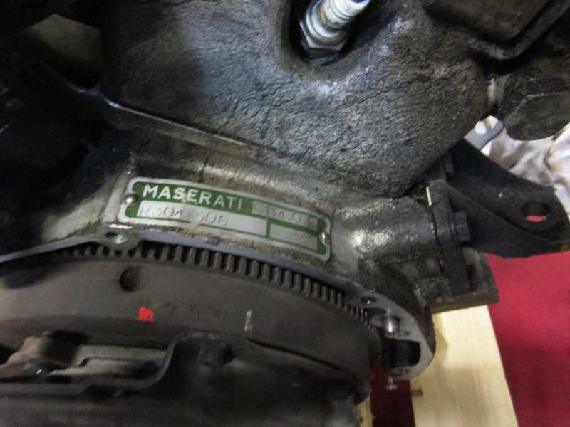

das ist ein R304.XXX
also letztere Generation mit Wapu 2 etc.
bei Interesse an dieser intakten Maschine PN.
Falls nur ein reparaturbedürftiger Motor gesucht wird
ebenfalls PN.....bei Interesse ...
grüße
volker

Ja, danke an Volker, ist nur zu meiner Orientierung.
Danke auch an Andreas, das mit dem "R" hab ich schon gelernt ;)
@Carsten: ist ein 2,7 ie Bj 72

Ich vermute, das ist nur ein Beispielbild von Volker, wo er mal hingucken soll ?
Ansonsten wäre ein R300er ein im Werk überholter iE 2.7er. Frage- wenn es ein Vergaserauto ist- was sind für Nockenwellen drin, und sind noch die iE-Halter dran ?

R- Motor schon mal überholt. Im Wiki hat es eine Umschlüsselung.
