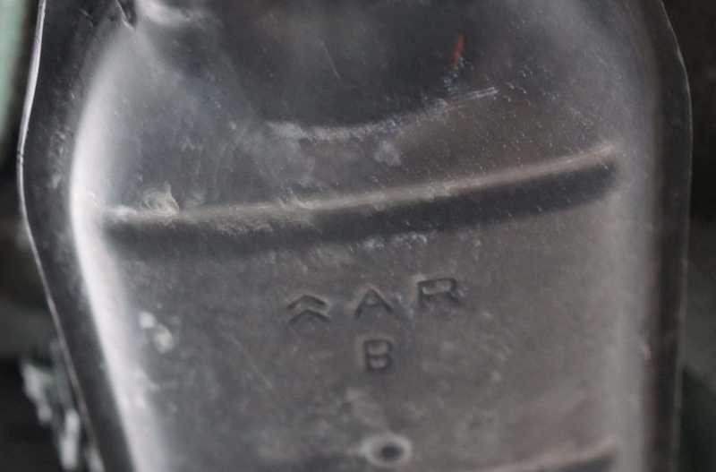

Wo wir schon beim Thema sind. :-) Kennt jemand diesen Auspuff:
Grüße,
Dominik

Bei Stehzeugen geht das. Aber die Wegrosterei von CIT- Auspuffanlagen ist legendär. Musste man beid er DS auch immer relativ schnell erneuern, weil eben die Wege sehr lang und die Querschnitte sehr klein sind. Da lagert sich schnell Kondesnwasser ein.
