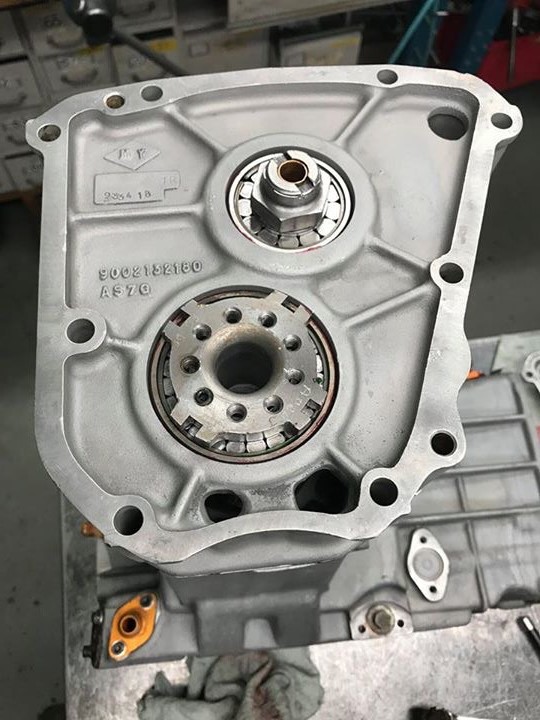

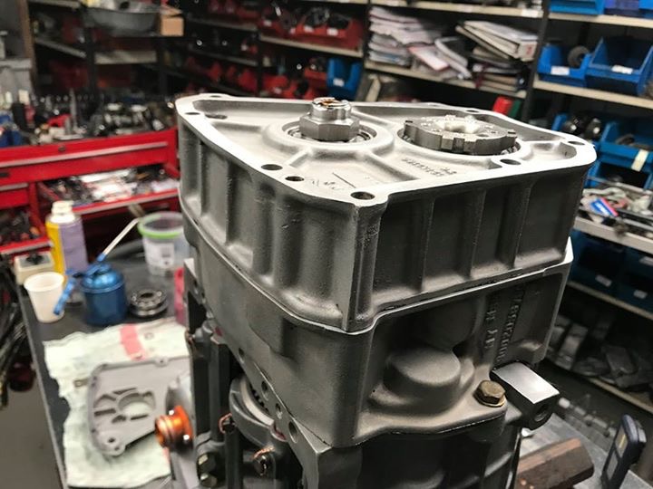

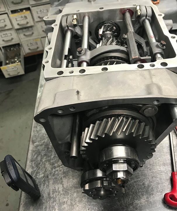

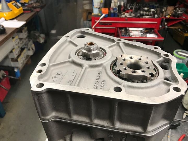

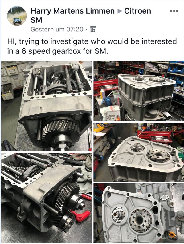

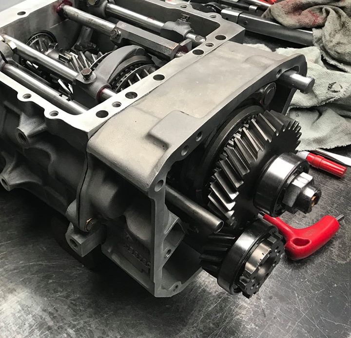

Also,
ich habe schon 2 solcher Teile selbst gebaut und die haben zusammen schon fast 80.000km auf dem Buckel. Problemlos. Der Aufwand war das Anfertigen des Gehäusedeckels, der im Gegensatz zu den Bildern von Harry aus dem Vollen gefräst wurde und kein Gußteil ist. Die Datei steht so hier auf DVD rum.
Entwicklungsaufwand etwa 7k .-€.
Preis vom 2. Getriebe etwa 4k .-€
zusätzlich zum vorhandenen Getriebe, ohne meinen Zeitaufwand.
Wenn Harry da auch noch dran verdienen will und Garantie drauf geben muß, wird er wohl für ein einbaufertiges Teil so um die 10.000.- aufrufen müssen. Man muß ja quasi jedes Mal ein C35-Getriebe zusätzlich opfern.
Zum Schalten: Der 6. liegt ganz einfach gegenüber des 5. und wird von dessen Schaltachse eingelegt.
Ist doch schon alles hier beschrieben.

Hm- schaut profimäßig aus.
@ Peter:
geht das ding vorne eigentlich rein? Muss man am Kühler was machen? Wo ist der FKR?
Schaltkulisse: Wo ist der 6. Gang? Ist der wie bei Dir ganz rechts in der Gasse vom 5.? Muss man den eingravieren, oder flutscht der einfach so?
Was muss man an der Schaltmimik ändern?
Kurz gesagt: Wie hoch ist der Aufwand?
  • Renes Avatar Autor
  • Beiträge: 3152
Fertigung 6 Gang Getriebe
02 Nov. 2017 17:56
Hallo, das habe ich gestern auf Facebook entdeckt.
