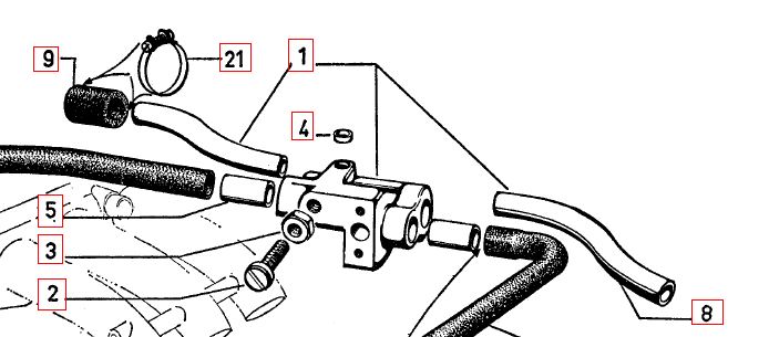

Hast Du es schon heraus aus dem Moderraum?
Dann eigentlich nur Alubollen aufheizen und die Stahlrohre rausdrehen. Ist okinool mit Epoxybapp geklebt. Nach der Galvanik bappst Du mit Uhu endfest 300, ist auch EP, dichtet und hält Hitze aus.

Hallo in die Runde,
es geht ans (gelb) verzinken. Die meisten Teile und auch Schrauben sind da auch recht problemlos.
Das Gehäuse für den Leerlauf mit den Rohren liegt doch an recht prominenter Stelle
und schaut auch oft auf Bildern schön neu verzinkt aus.
Leider lässt sich der Verbund (Pos. 1 in 2-142/4) aus Alu und Stahl (Pos. 8 ) ja nicht im Stück galvanisieren.
Daher meine Frage, hat das schon mal jemand erfolgreich getrennt (und wieder dicht! zusammengebaut)?
Falls ja, bitte um Anleitung. Oder Alternativen.
Vielen Dank!
Gruß, Andreas
