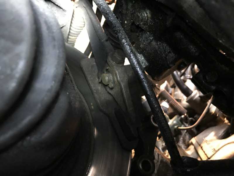

14er Schlüssel zurecht geschliffen und gebogen

Wechsel Handbremsbeläge
31 März 2018 16:23 - 03 Apr. 2018 11:45
Hallo liebe SM Gemeinde,
Ich habe heute vergeblich versucht die Beläge der Handbremse auf der Fahrer zu wechseln.
Gibt es eine Möglichkeit ohne die Lenkung zu demontieren oder die Bremsscheibe zu demontieren?
Würde es etwas nützen, wenn ich den äußeren Hebel der Handbremse von der Steckachse nehme? An den inneren Hebel würde ich, glaube ich, nicht kommen.
Danke für eure Tipps und frohe Ostern.
Letzte Änderung: 03 Apr. 2018 11:45 von Rene.
