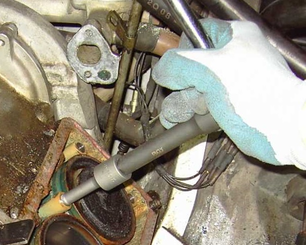

Daß es dem Gewinde im Motorblock schadet wenn man sie einmalig sauber ausdreht mag ich kaum glauben.
Dafür ist es mit 14mm nicht filigran genug um es zu zerstören.
Man entfernt danach Loctiterückstände und dreht die Neuen mit hochfestem Gewindekleber wieder rein.

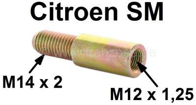

Ich halte es für Unfug die Dinger zu wechseln. Die sind härter als der Alublock und wesentlich belastbarer. Allesdrings würde ich auf jeden Fall das Gewinde dieser Buchsen nachschneiden, alleine um den Rost zu entfernen, bevor ich dort neue Zylinderkopfschrauben einsetze. Außerdem würde ich die Gewinde der Zylinderkopfschrauben nachschneiden und alles gepflegt mit Kupferpaste montieren. Das gewaltsame Herausdrehen dieser Teile aus dem Alublock schadet diesem nur.

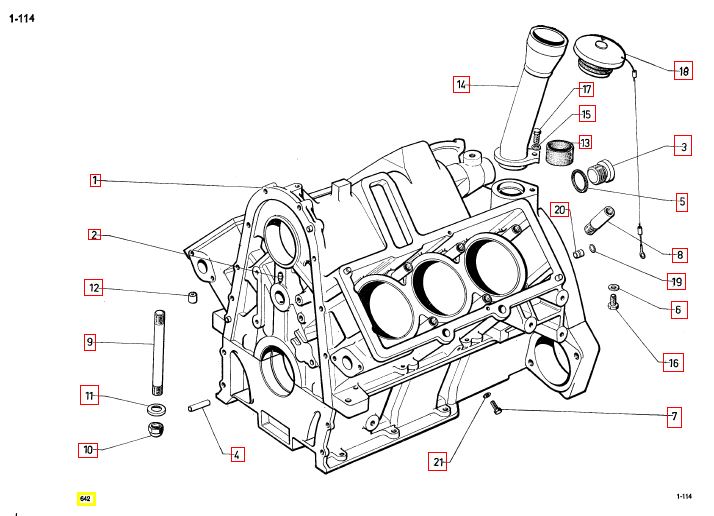

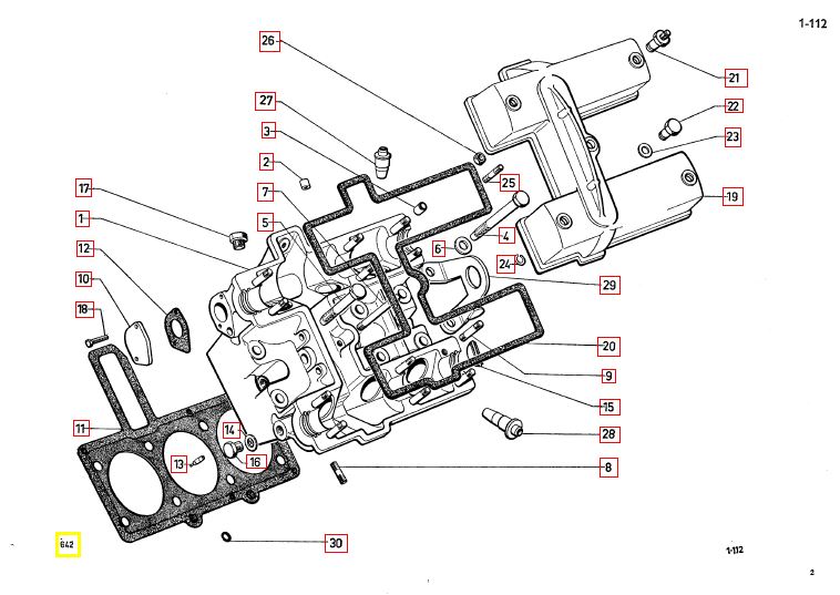

Teil Nr.8 heißt im ET-Katalog tatsächlich Stehbolzen. Ich hatte es als Buchse für die Stehbolzen bezeichnet. Andere sagen Stehbolzenbuchse. Könnte man auch Adapter nennen. Stehbolzen sind für mich immer Gewindestangen bewesen, d.h. beide Seiten haben ein Gewinde und dazwischen nicht.
Jeden diese Dinger sollte man wechseln oder auch nicht, wie hier gerade gelesen habe.
Sollten denn die Schrauben (4,5) auch gewechselt werden?
Was braucht man denn noch so neben der Kopfdichtung, nebst passender O-Ringe, der Ventildeckeldichtung, Stehbolzen und Schrauben?

Genau, die in den beiden Bilder abgebildeten. Die habe ich und sollen/sollten erneuert werden. Stehbuchsen/Stehbolzen. Sind im Ersatzeilkatalog unter der Nummer 8, Nr. S 5 405 649 E als Stehbolzen bezeichnet.
Buchsen für die Stehbolzen sagt mir nichts. Den Begriff kenne ich in dem Zusammenhang nicht.
