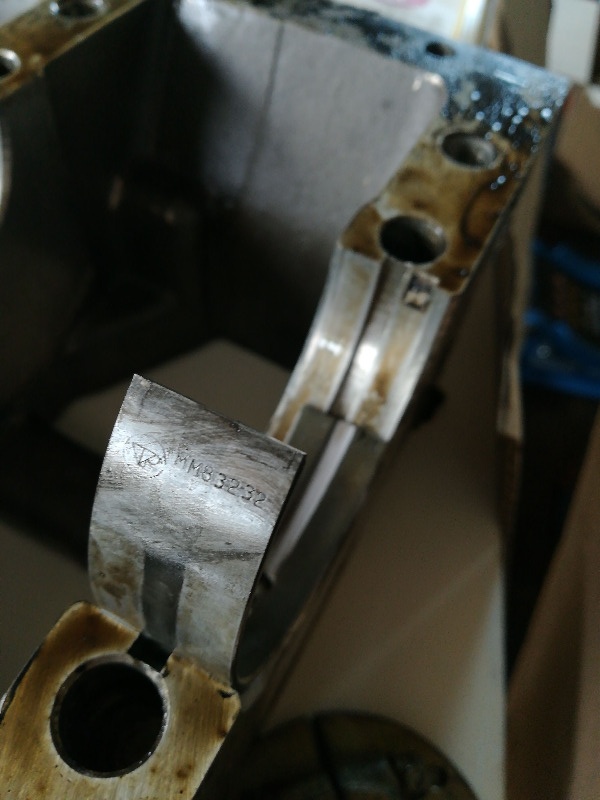

Habe bei Mahle jemanden erreicht, der mir weiterhelfen konnte. Meine Lager sind die Standardlager für den SM für einen Kurbelwellendurchmesser von 76,205 - 76,215 mm. Im WHB entspricht das dann wohl den MM66558 Lagern für 76,185 - 76,195 mm. Schien wohl noch in der Toleranz gelegen zu haben.

Kurbelwellenlager und Pleuellager
21 Aug. 2019 21:08 - 25 Aug. 2020 11:19
habe in meinem späten Austauschmotor (80er) Hauptlager der Firma Vandervell vorgefunden - Typnummer MM83232. Diese Typenbezeichnung kann ich nirgendwo in den Werkstattunterlagen auf der Club-CD finden. Kennt die jemand? Hat Vandervell die Bezeichnungen im Laufe der Jahre geändert? Laut Markierung auf der Kurbelwelle sollten es noch die ersten sein, diese wurde noch nie geschliffen.
