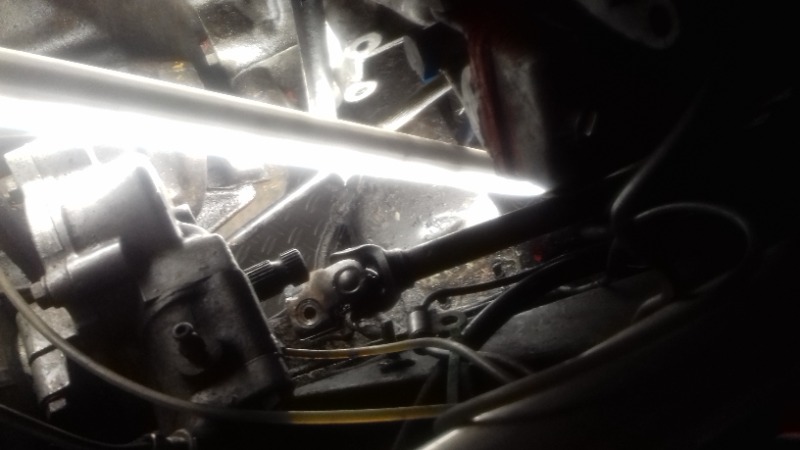

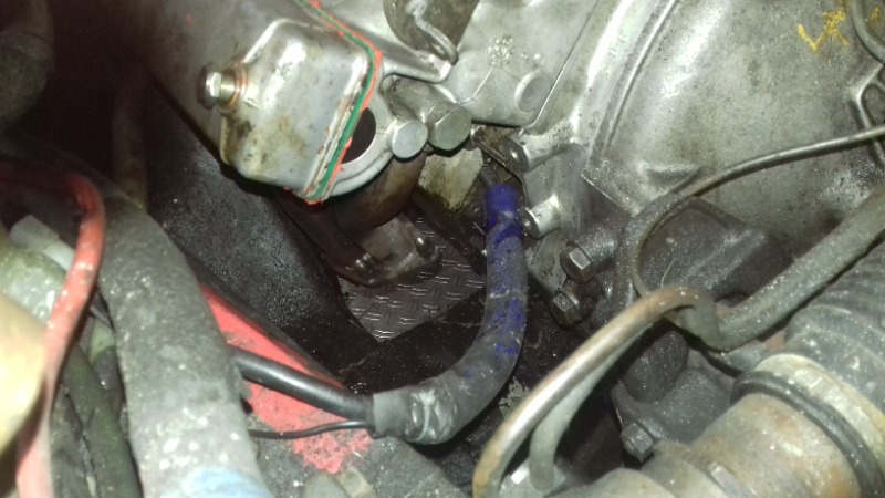

also links schaltzughalterung lösen,hd leitung zu kupplung,rechts wasserrohr.dann gehen die gut raus.für die rechte hinter dem krümmer versteckte schraube braucht man einen flachgekröpften ringschlüssel.man muß halt ohne ratsche arbeiten.

man muß links das lenkgestänge vom boitier abschließen.das geht gut auszubauen.rechts bin ich noch nicht soweit.hoffentlich muß der krümmer nicht weg.n Falk Lehmann, also guck´, dass Du die richtigen kaufst!
