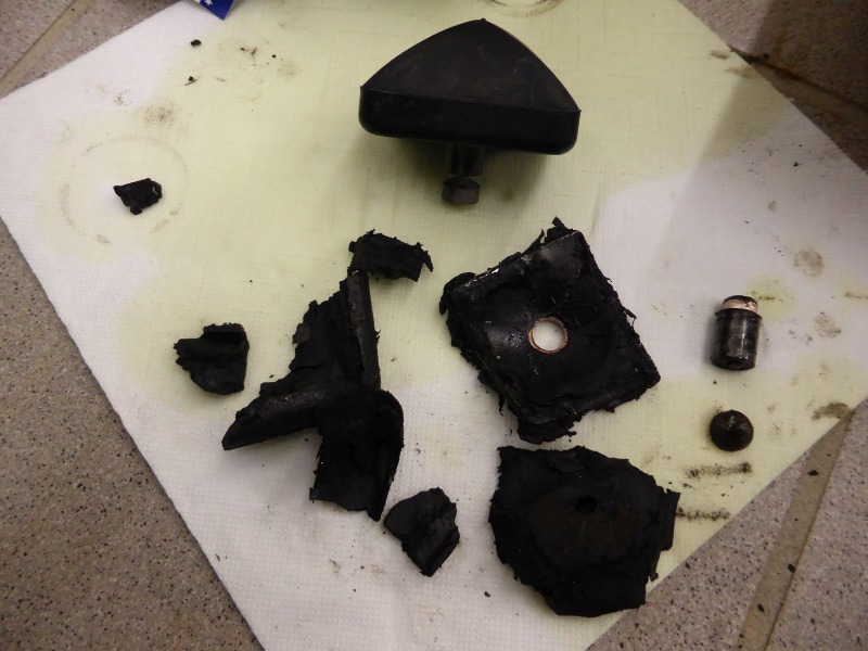

Sieger, siehe Bild.
Geholfen hat am Ende:
* Caramba
* mit dem Schraubendreher hin- und herbewegen
* Gummi nach Möglichkeit entfernen, da ohnehin steinhart
* mit einem kleinen Nagelzieher hinter die Metallplatte greifen und weiter herausarbeiten, bis man die Runde drehen kann
* das allerletzte Stück mit einer Kneifzange entfernen
* beim Ersatz auf das dicke Teil achten, einfetten bei der Montage nicht vergessen

Gummianschlag links vorne oben
17 Jan. 2020 22:50 - 17 Jan. 2020 22:51
Hallo Gemeinde,
die Manschette meines linken vorderen Federzylinders wollte getauscht werden.
Hab den Zylinder raus und hab mir gedacht, das ist doch die Gelegenheit, den oberen 48 Jahre alten Gummianschlag zu tauschen.
Schaut gemäß Explosionszeichung (3-412, Teile 14 & 15) auch recht unspektakulär aus: entsichern, rausnehmen, neues Gummi rein, neu sichern.
Tja...leider macht das Teil keine Anstalten, sich entfernen zu lassen.
Hat jemand eine Idee?
Vielen Dank!
Gruß, Andreas
