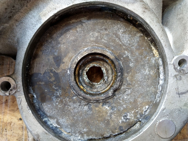

mein motorblock wurde vor 20 jahren oder mehr von einem guten alu schweißer instangesetzt. immer noch top.

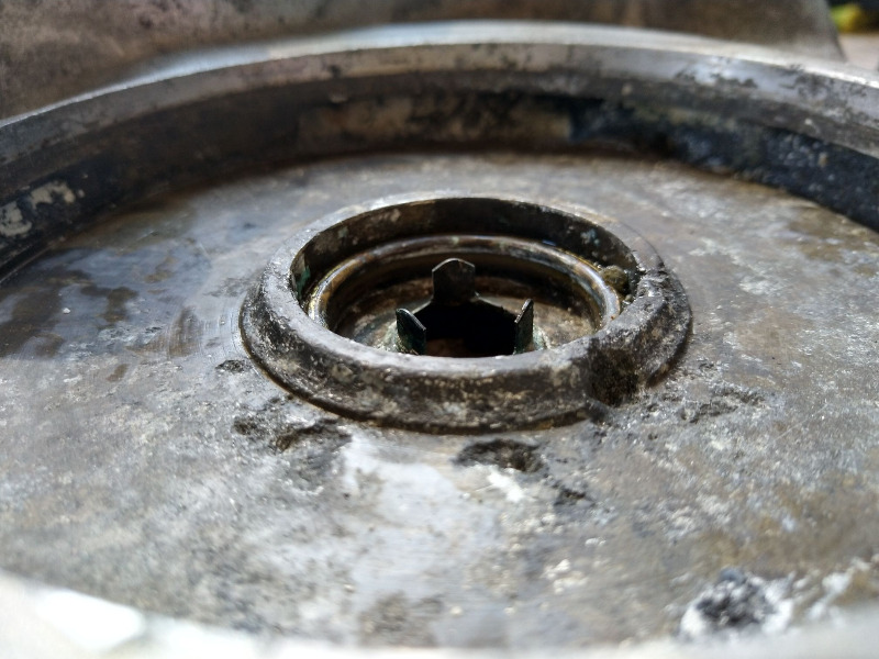

Die Epoxymethode kann man in USA machen, die lieben das. Dass die Brocken dann rausfliegen und was verstopfen ist garantiert.
M.E. geht nur sauberfräsen, Auftragsschweißen und nachdrehen oder halt ein neues Aluteil. Mach keinen Pfusch, sonst hast Du keien Freude and em Auto- nach der vielen Arbeit.

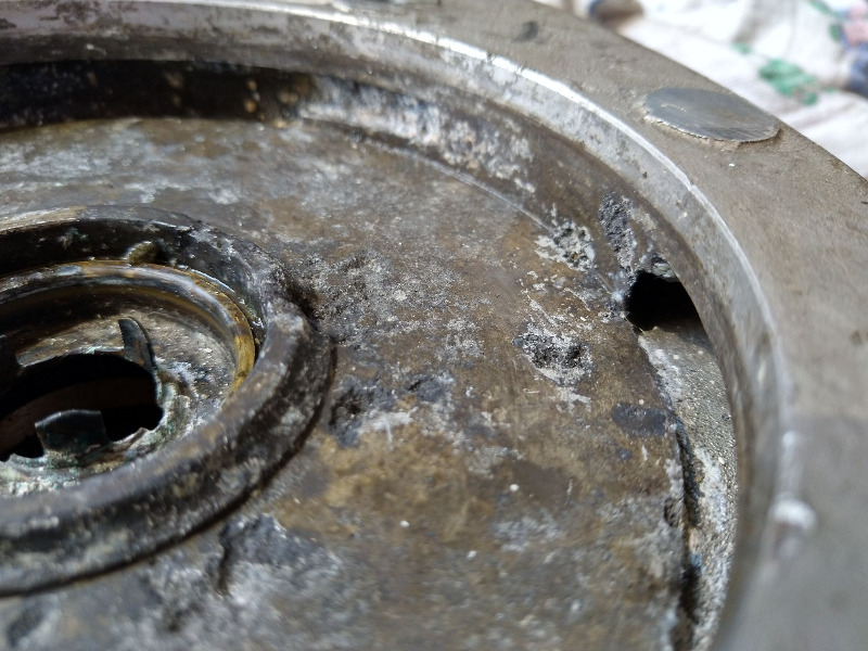

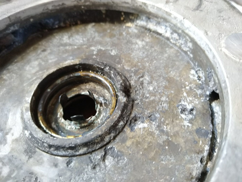

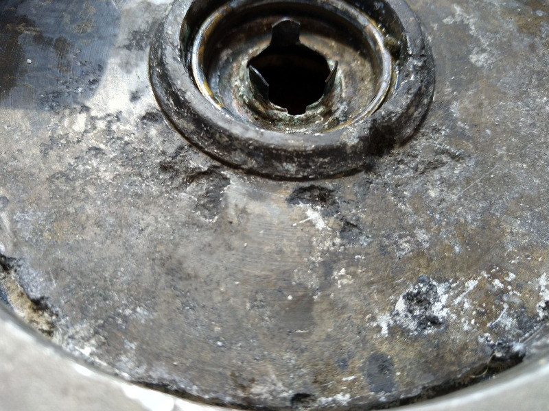

Korrosion hinterm Wasserpumpenrad
10 Aug. 2020 11:08
Bei mir befinden sich hinterm Wasserpumpenrad korrosionsbedingt diverse Krater. Hat jemand Erfahrung mit sowas? Kriegt man das irgendwie wieder hin? Mir wurde bisher nur geraten, das ganze einfach mit temperaturfestem Epoxy dicht zu schmieren.
