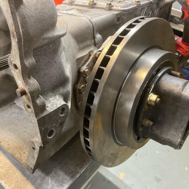

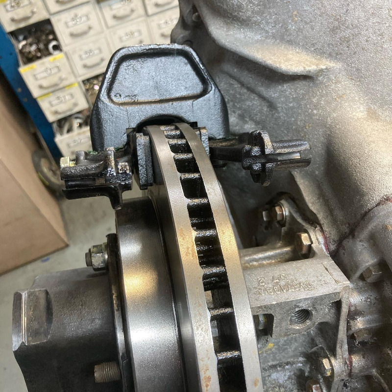

06 Feb. 2021 19:36
[IMG
Alles geht und Platz ist auch. Ich bastele nur noch an der Handbremse rum. Wahrscheinlich die elektrische vom Tesla...
[IMG
Man darf halt das Zwischenstück nicht für die volle Bremsbelagdicke vorsehen, sonst wird es effektiv eng im Motorraum, aber 8mm kann man dazugeben. Dann muss man halt nachher etwas "eingefahrene" Beläge verwenden.
