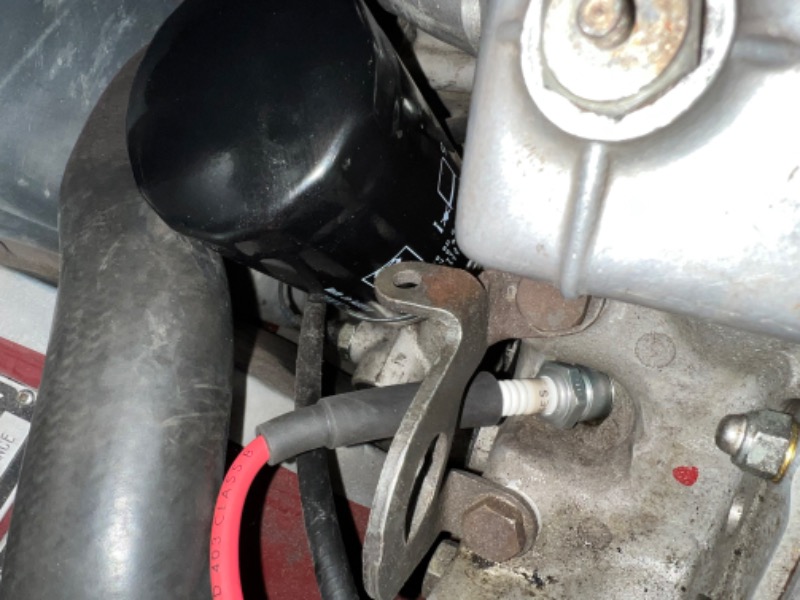

schlüsselweite 22 mm
geht am besten mit einem ring - maulschlüssel.

VDO 10 Bar

Wenn ich schon mal da bin… welche Schlüsselweite hat der Öldruckgeber, welches Gewinde, wie kriege ich den da am besten raus? Stecknuss?Montage dann mit Kupferring? Danke für Tips an den lernenden Laien…
