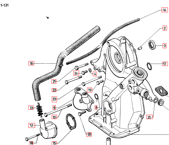

Hast recht, im ET-Handbuch steht "ab 11/71 TT sauf IE" - also alle Typen ausser IE

Der Kurbelgehäuse-Entlüftungsschlauch ist ja gegabelt (ich habe nie verstanden, warum).
Mit einem anvulkanisierten Gummistutzen geht ein kleiner Schlauch auch zum Vergaser (zum Öldampf-Nebeln der Weber-Batterie?)
Manchmal reisst dieser Gummistutzen ab und wird nicht entdeckt (war z.B. bei mir so) - der ist ganz hinten, ganz unten, ganz klein, ganz matt, ganz dreckig und ganz schwarz.
Ich habe schon mal gehört, dass dessen plötzliche Frischluftfreiheit zum Sägen führt (war bei mir aber nicht so).
Gibt sicher noch 1000 andere, vergaserinterne Gründe...
