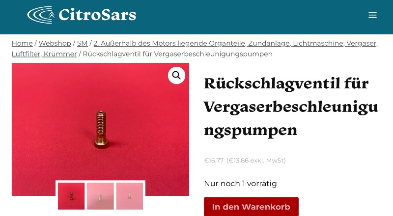

Das soll dann ein Experte sein?

Der Experte aus Holland bezeichnet die so

Meinte diese Dinger. Düse mit Kugel “Rückschlagventil für Vergaserbeschleunigungspumpen”
Mir fehlt da leider die Phantasie.
Düse mit Kugel ?
Rückschlagventil?
Hört sich nach Schwimmerkammerventil an. (Das hat eine Kugel)
Dies wiederum hat mit der Beschleunigerpumpe nichts zu tun.
  • Beiträge: 667
Re: Beschleunigerpumpen
02 Apr. 2023 21:23
Habe jetzt 3 neue Pumpenventile bestellt
Pumpenventile?
Wo sind die verbaut?
