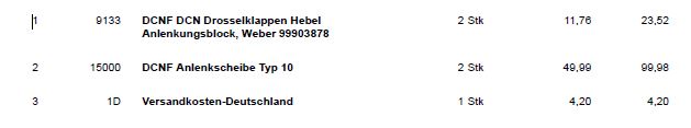

Hallo Jochen,die Anlaufscheiben habe ich bei
www.di-michele.de
(siehe Anhang) bestellt, die sind auch mit einer 10 gekennzeichnet, ziemlich überteuert, aber was will man machen.
Die Drosselklappenhebel habe ich auch gekauft, diese passen aber nicht, bis auf die Messingbuchsen die den gleichen Innendurchmesser von den Originalen haben und somit genau ohne Spiel auf die Wellen der Hebel zur Steuerung der Drosselklappen passen. Ich habe die originalen Hebel aufgebohrt und die Messingbuchsen eingepresst. Das ist zwar eine ziemliche Fummelei, da sich ja zum Schluss alle 3 Hebel (Drosselklappen) mit der Verbindungsstange frei und ohne zu verkannten bis Vollgas und wieder bis Grundstellung (Standgas) bewegen lassen müssen. Das wiederum ist Voraussetzung, um alle 3 Vergaser richtig synchronisieren zu können .
Gleiches gilt für die Deckel der Pumpenmembran. Die Hebel waren auch ausgeleiert und hatten Spiel. Alles zusammen: eingelaufene Anlaufscheiben, ausgeleiert Drosselklappenhebel, ausgeleierte Hebel am Deckel der Pumpenmembran usw.
Da jetzt also kein Spiel mehr an den Hebeln der Pumpenmembranen besteht und die Steigung der Anlaufscheiben stimmt, wird nun beim Gas geben die richtige Menge Sprit mit dem entsprechenden Druck über die Pumpendüse eingespritzt.

Hi Alex,
ist ja interessant und danke, dass Du dazu noch mal schreibst? Ich hätte 2 Fragen:
1) was hast Du denn jetzt für Anlaufscheiben eingebaut und wo stammen sie her?
2) hast Du Dir das "Hineinstrahlen" mal vorher/nachher ohne den Luftverteilerkasten bei laufendem Motor angeschaut? Sieht das unterschiedlich aus? Müsste doch eigentlich...
