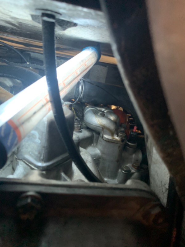

- Matthias_H2
- Beiträge: 165
- Thanks: 4
Re: Ölverlust
23 Okt. 2023 18:40
So, der Schlauch ist wieder dicht. Ging mit einem abgesägten 24 Gabelschlüssel (Tipp von Cyril Sars) ganz gut. Und mein Kreuz hat sich mittlerweile von dieser Aktion auch wieder erholt
- Beiträge: 12944
Re: Ölverlust
27 Sep. 2023 05:09
Nur von oben. Hast du keine 3 Ellenbogengelenke im rechten Arm? Dann besser Opel fahren.
- Matthias_H2
- Beiträge: 165
- Thanks: 4
Re: Ölverlust
26 Sep. 2023 18:03
Es ist definitiv die Verschraubung eines der beiden Schläuche. Kann man gut erkennen, wenn man von oben drauf schaut.
Aber wie komme ich beim i.e. am besten a die Verschraubung ran? Von oben und dazu den Kühlwasserschlauch ausbauen, der hinter den Schläuchen verläuft, oder von unten? Hebebühne habe ich zum Glück.
Vielen Dank für Eure Tipps!
- Beiträge: 12944
Re: Ölverlust
24 Sep. 2023 19:37 - 24 Sep. 2023 19:46
Eindeutig Verbindung Ölschlauch zum Gehäuse. Festziehen oder neuen Schlauch. Oder Schlauch an aufgepresste Hülse.

- Matthias_H2
- Beiträge: 165
- Thanks: 4
Ölverlust
24 Sep. 2023 17:00 - 24 Sep. 2023 17:12
Hallo zusammen,eigentlich dachte ich ja, es sei die Ôlwannendichtung, die undicht ist, dann habe ich den Motor aber doch noch einmal gereinigt und laufen lassen. Und siehe da, es bilden sich Öltropfen am hinteren Ende des Steuergehäusedeckels. Wie man a dem angehängten Bild sehen kann, läuft die Sauce von oben herunter. Was ist da jetzt wieder undicht?
Viele Grüße Matthias
Letzte Änderung: 24 Sep. 2023 17:12 von Matthias_H2.
