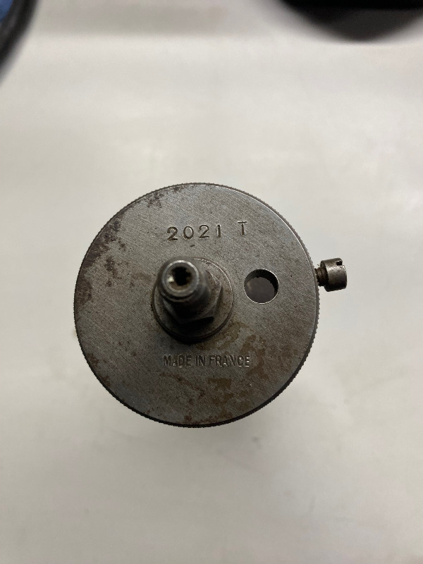

Schau mal unter Titel “hintere Radlager”. Distanzhülse weglassen und die Lager
über Mutter auf minimal Axialspiel einstellen. Dazu eine Messuhr anbringen.
Das funkt bei allen Typen Lagertypen ob geteilt oder günstige ungeteilte 7208 +7305.

Man kauft keine unteteilten Lager, sondern geteilte. Dann geht auch das Gerät. Ansosnten ist das Gerät fast überflüssig, weil die Citroen- Präzision so gut ist, dass man einfach altes Lager raus, neues rein und nach G´fui auf die Spannhülse ziehen kann. Hatte ich noch nie Probleme mit.
Ungeteilte Lager sind blöd. Vor allem beim Ausbau. Meines Wissens gibt es sogar neue geteilte Lager aus nicht NOS- Bestand. Muss man auf die Suche gehen. F hat meiner Erinnerung nach noch NOS- Bestände, aber schuamal bei den Sassens und Konsorten. Ist ja eh alles DS.
Wenn Du weiter auf ungeteilten Lagern bestehst, ich nehme das Werkzeug gerne in Zahlung.

Hinteres Radlager
18 Feb. 2024 22:54
So, stehe vor einem neuen Problem: Wollte die hinteren Radlager neu bestücken. Jetzt gibt es das äußere Lager aber nur noch als Einheit und nicht zweigeteilt wie original. Dadurch kann ich das Spezialwerkzeug 2021 nicht mehr benutzen, weil es nicht einzusetzen ist, wenn ich das äußere Lager nicht auseinandernehmen kann. Somit muß ich die Lagerspannung Pi mal Daumen einstellen und den Hohlkonus innen auch weglassen. Kann das so sein? Wer macht das anders? Hier das Werkzeug:
Der mittlere Klotz passt nicht durch das ungeteilte Lager rein.
