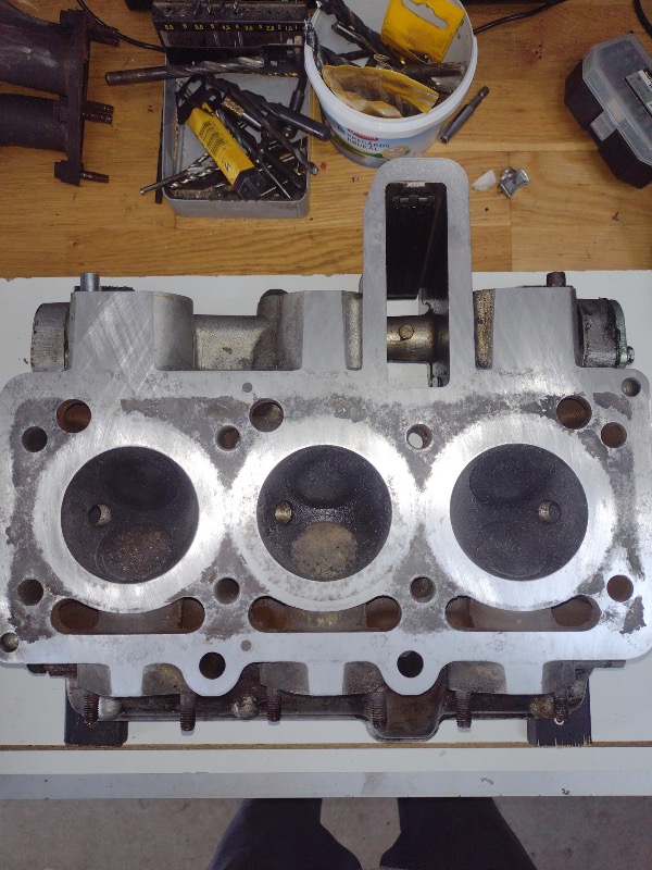

Das lag aber an den Elring Dichtungen die brauchen etwas mehr Drehmoment. Mit den Meilleur Cortego Dichtungen sollte es mit 110 Nm passen, die Elring habe ich mit einem zusätzlichen Gang auf 130 Nm gezogen, die Alubördelung rund um den Brennraum ist etwas dicker und trägt mehr auf. Ich habe hier noch einen Satz Cortego hängen, wenn du die brauchst dann schick mir eine Mail.

Bei mir war es zunächst mal nicht dicht, hängt auch von der ZK-Dichtung ab, 10 Nm mehr schaden im Versagensfall sicher nicht, Jürgen.

Planen und dickere Dichtung machen lassen

Zylinderkopfdichtung
12 Mai 2024 18:22
meine Dichtungsauflagefläche sieht so aus, nachdem ich mit P400 ein paarmal rüber. Die Höhe des Zylinderkopfs
ist 110,23, dh da ist nichts mehr mit planen. Höchstzul.Verformung oder Aushöhlung 0,05 mm und da liege
ich drunter. Wird das jetzt dicht bei max. 110 Nm Anzugsmoment? Welche Erfahrungen habt ihr?
