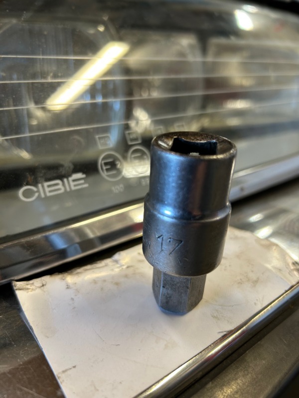

Danke Volker,
also doch 17 mm. So eine Nuss habe ich. Der Innensechskant ist aber so vermurkst das ich sie nicht, auch nur ansatzweise, hineinbekomme . Ich sollte mir also einen neuen Stopfen besorgen.
Hier gleich meine Frage: Wer kann mir helfen?
Viele Grüße, Jürgen

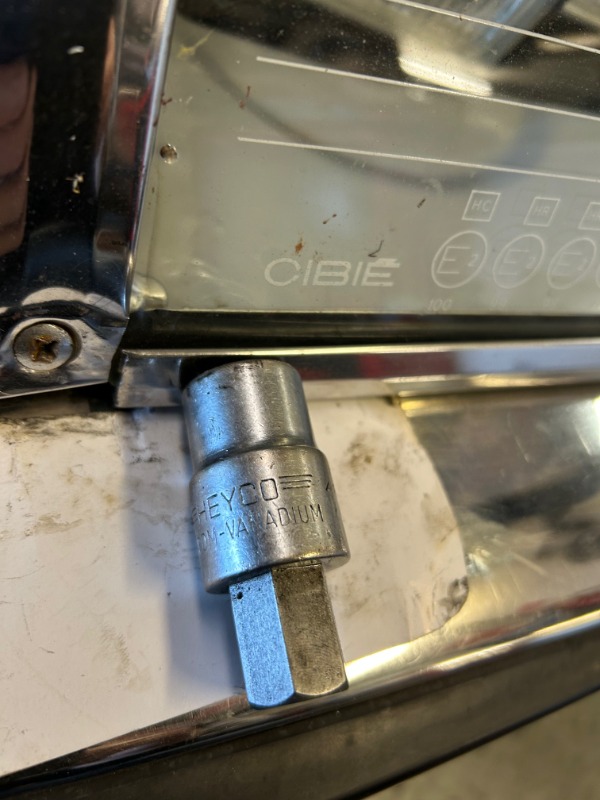

Moin Jürgen, ich kann morgen nachmittag nachschauen.
Gruß, Christof

Guten Morgen,
hat niemand einen passenden Imbusschlüssel für den Stopfen um mir des Maß zu nennen.

Ölablasschraube
01 Apr. 2025 16:47
Wer kann mir die Größe des Innensechskant der Ölablassschraube nennen. Meine ist so stark vernuckelt das ich sie nicht mehr genau messen kann. 17 mm passt nicht oder es stören durch die schlechte Behandlung Innengrate.
