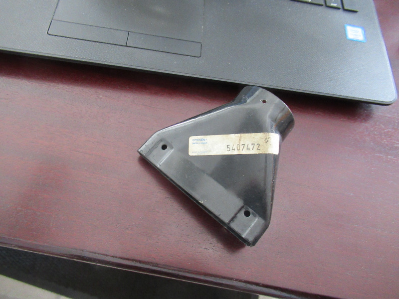

das Teil gibt es als Nachfertigung (3D-Druck) im Club. Ich habe eines über und abzugeben.

26 Okt. 2019 19:01
Hallo Carsten,
Kannst Du mir mal ein Foto von dem Teil schicken, damit ich sehe, wie das Teil aussieht.
Eventuell noch ein Foto, wo das Teil montiert wird. Wäre toll
Danke
Hannes

volker schrieb: NOS
Hatte ich auch mal, mit genau dem gleichen Aufkleber. Irgendwo verloren gegangen, wie so viele schöne Teile im Laufe der Jahre ...
  • Beiträge: 1285
  • Thanks: 25
25 Okt. 2019 12:25
NOS

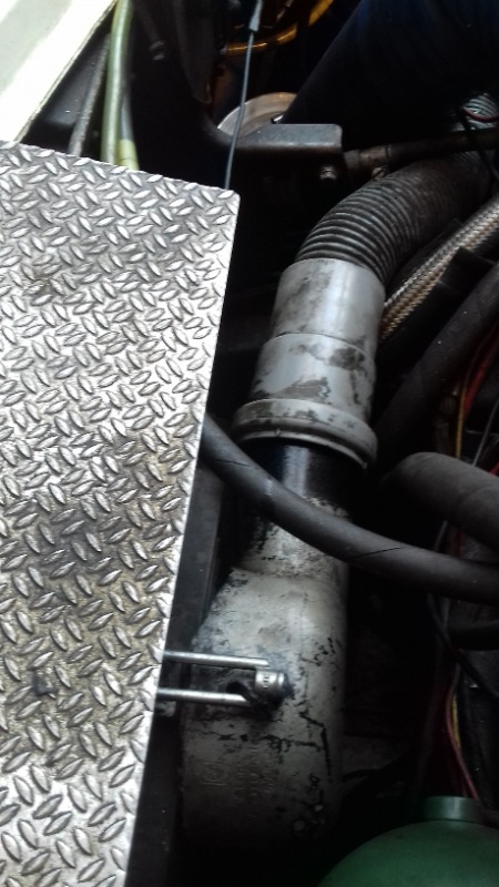

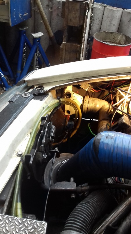

Danke an alle, für Tipps (Andreas) und Fotos (Klaus).

Also, diese Klaus- Installation solltest Du nicht machen. Die Düse bei ihm ist als Teil original, aber die gehört schwarz, nicht weiß angenebelt.
Düse kaufen, 1 oder 2 Stück, dazu 2 Haltebügel vür die Schlauchhalterung am Ventilatorarm (das sind 2x M5 Gewinde für drin) und die Schläuche gibt es bei WESTAFLEX, falls die kein Club hat. Papier- Aluschlauch anthrazit. Wer die Haltebügel hat- keine Ahnung, ob D oder F oder Volker A.
Die Halter der Düse am hinteren Rahmen der Käsetheke sind Türpappenhalter vom 11CV, die dort rostfördernd in die beiden Löcher gesteckt werden.

sm im herbst
21 Okt. 2019 12:54
die düse ist original .der rest sanitär mit booster:fängt mehr luft vom ventilator ein.wurde immer als klorohrkonstruktion geschmäht!!
