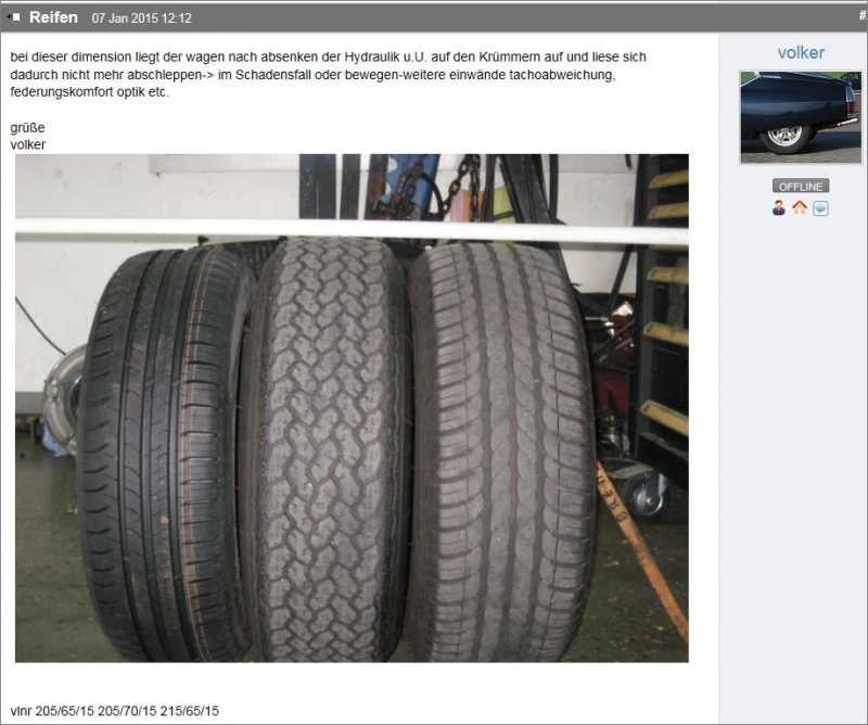

Beim Bild vom Volker stehen die Dimmer ja auf dem Boden, bis zur Achse ist es nur die Hälfte der Höhendifferenz.
Bei mir setzt nix auf, im Gegenteil, dies Jahr bau ich mir noch den Zwischenring in die Ölwanne :)

Seit meinem Einstieg in die Hardcore-Geländewagen-Szene weiss ich um den Wert jeden Reifenhöhe-Millimeters, Achim! Dauernd brauche ich den Wagenheber! Und wie soll ich denn mit Dir gemeinsam die Allgäu-Orient-Rallye im SM gewinnen, bei DEN Schlaglöchern im Osten und dann keine Bodenfreiheit!?
Dieses Bild hier von Volker hat mir die Augen geöffnet - alle Einwände von ihm treffen m.E. zu:
Letzte Änderung: 25 März 2015 15:24 von Jochen SM-13.

Zu Deiner Frage: was ich unten geschrieben habe mit Vredestein Sportrac-5, das bezieht sich auf moderne Reifen 205/65/15. Die kosteten ca. 90 € pro Stück, ich weiss nicht mehr genau.
Das Fahrverhalten ist astrein. Kann ich empfehlen. Die Grösse haben auch einige andere hier.
Das einzige, was mir erst im Nachhinein klar geworden ist, vor allem durch einen Beitrag von Volker namens "Reifen", glaube ich: die sind wirklich sehr, sehr klein und der SM liegt wirklich ganz flach, fast auf den Krümmern. Sieht ja ganz gut aus, aber ist schon unpraktisch:
- die 215/65-er sind bestimmt komfortabler im Fahrverhalten wg. der Reifenhöhe
- Du hast beim Crossen wesentlich mehr Bodenfreiheit, siehe Björn Waldegaard in Afrika
- Du kommst leichter mit Wagenhebern etc. unter den flach liegenden Wagen.
Also würde ich nach den nächsten 50.000 km mit dem SM, also im Jahre 2130, wohl auf diese Grösse umsteigen. Obwohl mir jetzt schon vor dem Reinfummeln in den hinteren Radkasten graut.
