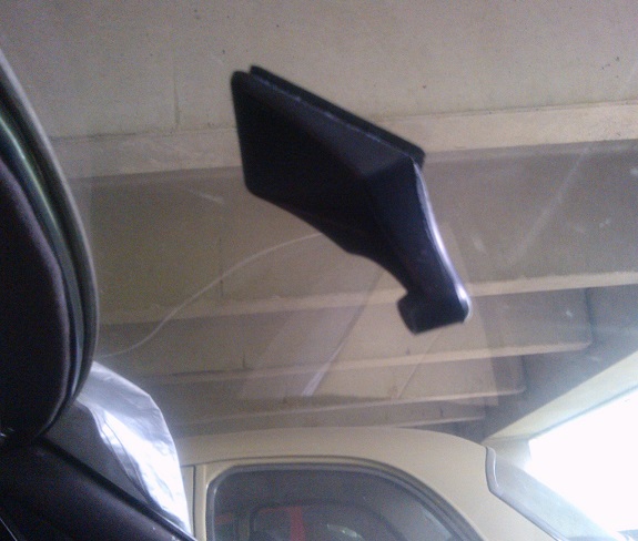

  • Beiträge: 12878
Re: Innenrückspiegel
03 Aug. 2015 09:47
Nicht gesagt! Kommt auf den Bapp an.
Es gibt Butylkleberfolien, meist schwarz, da ginge es teils mit dem Messer, aber beser mit einem dünnen Draht.
Es gibt 2K Kleber, da kannst Du nur die Scheibe wegwerfen.
Es gibt weiße Klebepads in Art Spiegelklebeband, die gehen auch mit Messer und Draht.
Man kommt manchmal auch mit Hitze weiter, aber bitte nur auf den Spiegelfuß, das Glas immer schützen.
Das Problem ist halt so: Soll der Spiegel dranbleiben, fällt er runer und haut eine Delle in die Konsole. Soll er ab, geht das natürlich nicht.

  • KR-GE-70Hs Avatar Autor
  • Beiträge: 667
03 Aug. 2015 08:59
Ich nicht, aber die Vorbesitzer.
Der Spiegel fiel irgendwann aus dem Rahmen.
Idealerweise bleibt der Sockel dran. Dafür müßte ich aber einen baugleichen finden, bzw einen mit derselben
Verschraubung.
Wie bekommt man den (geklebten?) Sockel ab, ohne Risse in der Scheine zu hinterlassen?

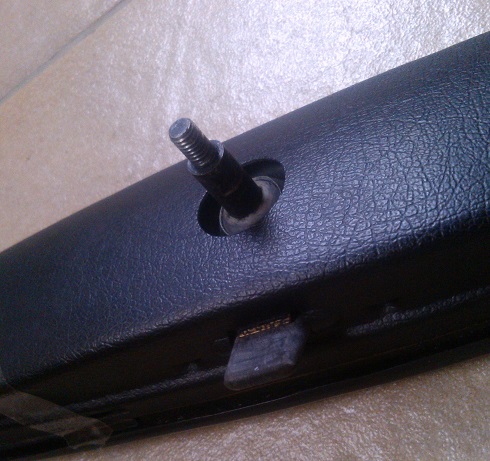

  • Beiträge: 12878
31 Juli 2015 22:42
Haste unsensibel dran rumgerissen?
Schaut aber schon anch Halterung vom SM aus. DS hatte die gleiche, nur SM Spiegel ist breiter.

Innenrückspiegel
31 Juli 2015 09:42
Tag zusammen
Da sich mein Innenrückspiegel irreparabel zerlegt hat benötige ich Ersatz. Leider vermag ich nicht zu sagen ob es sich um
den Originalen o. einen CX-Spiegel o. sonstwas handelt.
Die Kugel hinterm Spiegel mündet in einem M6-Gewinde.
Um welchen Spiegel handelt es sich? Hat den noch einer in seinem Fundus? (nur den Spiegel)
Was wäre adäquater Ersatz?
