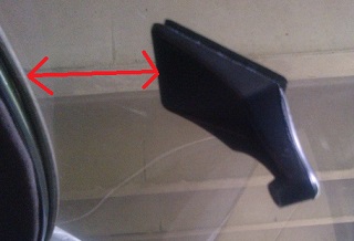

23 Aug. 2015 13:04"So, LM Bapp ist da, allerdings tritt jetzt gerade bei mir die große Unsicherheit bzgl der Montage-Position des Spiegels ein ...
Laut WHB sollen zwischen Unterkante Zierleiste Scheibe und Oberkante Spiegelfuss 9,6cm sein, das ganze mittig auf der Scheib, denke ich mal.
Das erscheint mir (1,86) aber arg tief. Ich bin ziemlich sicher, daß der Spiegel vorher auch höher saß.
Spricht etwas dagegen, den Spiegel "nach Gefühl" in der Höhe anzukleben (ausser daß es dann nicht original ist) ?
Wenn er erstmal dran ist, wird's ja schwierig mit dem hin-und herschieben ;-.)"

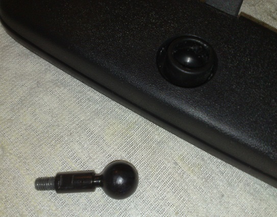

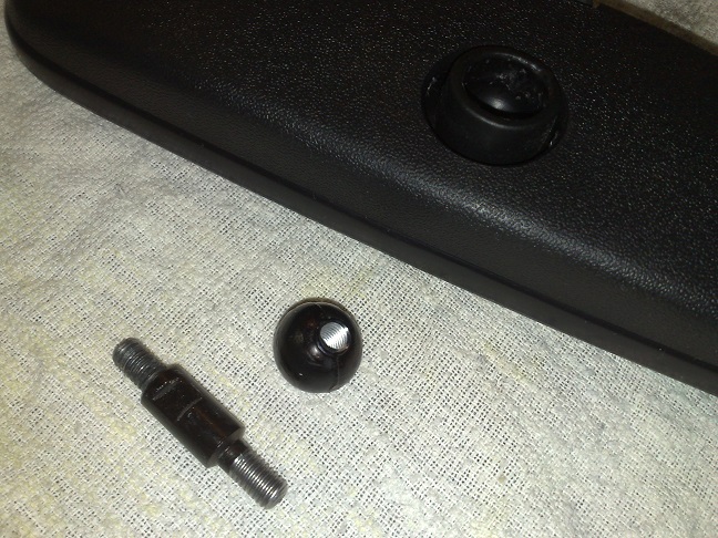

22 Aug. 2015 18:39daß die Kugel des Spiegelgelenks in den originalen Arm passt. ´war leider nicht der Fall... Das Original hat 18mm Durchmesser.
Die Kugel des neuen Spiegels nur 16mm.
Um mir die Ab/Anklebeaktion des Spiegelarms zu sparen wurde die neue Kugel kurzerhand abgesägt und mit einem M6 Innengewinde
versehen. Die alte (Kunstoff)kugel an ihrem Arm abgedreht und anstatt dessen ein M6 Gewinde drauf geschnitten.
Loctite rauf, verschraubt, fertig ist der Ersatz.

22 Aug. 2015 18:35Laut WHB sollen zwischen Unterkante Zierleiste Scheibe und Oberkante Spiegelfuss 9,6cm sein, das ganze mittig auf der Scheib, denke ich mal.
Wie hoch sitzt denn der Spiegel bei euch ?
