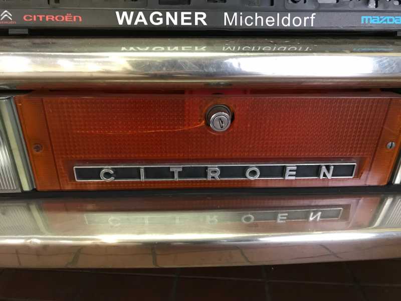

01 Dez. 2017 11:04
Das ist ja wohl der "Verbesserungsvorschlag des Monats", Ernst,
das muss ich sofort ausprobieren!
Der Knopf geht bei mir auch recht stramm, da kann tatsächlich so ein Malheur passieren.

01 Dez. 2017 10:17
Und vor der Montage kaufst du dir einen kleinen EDEKA Smothie - Erdbeer oder rote Beete - hauptsache Rot und mit dem großen Schraubverschluss oben!
Du nimnmst den roten Deckel und bohrst ein Loch so groß wie der Chromdrücker des Heckklappüenschlosses rein- geht sogar mit einem Cutter.
Du steckst den Deckel über den Chromdrücker / Schließzylinder bevor du die neue Blende montierst.
Nun hast du eine passgenaue unsihtbare Abstützung der neuen Blende die verhindert das wieder diese Brüche und Risse auftreten, die entstehen wenn jemand Nachts unachtsam neben den Schließzylinder drückt oder beim Betätigen abrutscht!
LG Ernst

01 Dez. 2017 08:02
.... und besorge dir neue schicke Schrauben.
Ekki könnte das auch nachgießen, was macht der eigentlich?

28 Nov. 2017 15:44
Die gibts neu inzwischen, soweit ich weiß, Club D oder Club France,
Carsten (der noch 2 gebrauchte, unperfekte hat).

28 Nov. 2017 15:09
Hallo!
Bin auf der Suche nach dieser Blende, hat so eine wer rumliegen?
Danke!

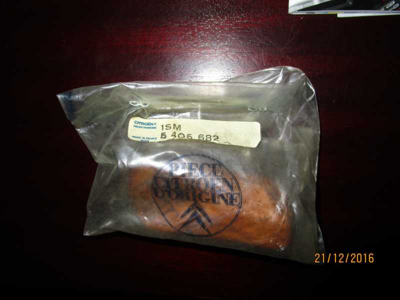

22 Dez. 2016 09:48
Hallo Benno,
es muss schon der Serie 1 Kettenspanner sein, die Befestungspunkte sind anders und auch schlecht umzubauen. Wir werden demnächst wieder Kettenspanner haben, dafür muss allerdings ein Teil nachgefertigt werden. Man kann die neuen Spanner auch schon gebrauchen, man muss nur ein Teil vom alten nehmen.
Mail mich mal direkt an unter gerold@roeben-online.de.

21 Dez. 2016 16:24
Spanner der 1. Generation: Gleitschuh mit Gnubbel,
Spanner der 2. Generation: Gleitschuh ohne Gnubbel.

21 Dez. 2016 15:42
volker schrieb:
Lässt sich der Kettenspanner von VolkerA dennoch einbauen oder muss es Gen. 1 sein?

21 Dez. 2016 13:59
benno sucht doch serie 1
