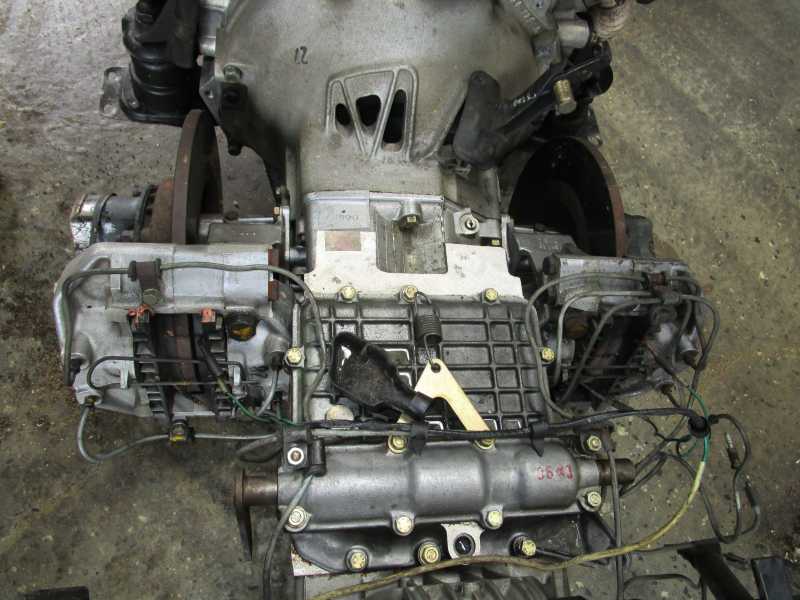

Ja, habe schon viele Bremsscheiben verschiedener Lieferanten verbaut. Entscheident ist, daß die Auflageflächen, gereinigt, entrostet und sauber sind. Dann müssen die Getriebeausgangswellen geprüft werden. Insbesonders beim SM haben sich die Lager gesetzt und die Halteschraube im Bremssattelträger ist lose. Beim einbau der Bremssattel muss man auf perfekte Ausrichtung mit der Paralelität mit den Scheiben achten. Also Bremsscheiben fest Montieren, dann den Bremssattel leicht fest anschrauben, Bremsbeläge (NEUE!) einsetzen und mit einer Prüfbank Druck aufbauen. Nur so ist sichergestellt das die Bremssättel Parallel ausgerichtet sind. Mit vorgeschriebenen Drehmoment festziehen. Auf diese Art haben wir keine Probleme mit Bremsenrubbeln.
Ach ja: eine neue Bremsscheibe hat eine Stärke von 12mm. Verschleißgenze ist !! 11mm !! Unter diesem Maß ist eine Vibration sehr wahrscheinlich.
Und da war noch: der Stärkeunterschied darf nicht mehr als 0,02mm sein!!
Ölfeuchte auf den Scheiben ist auch ein Grund für unrundes Bremsen.
