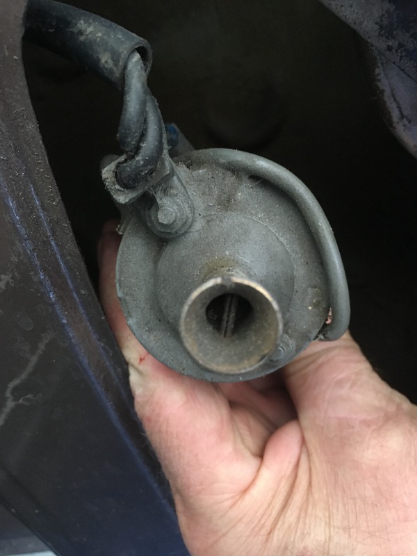

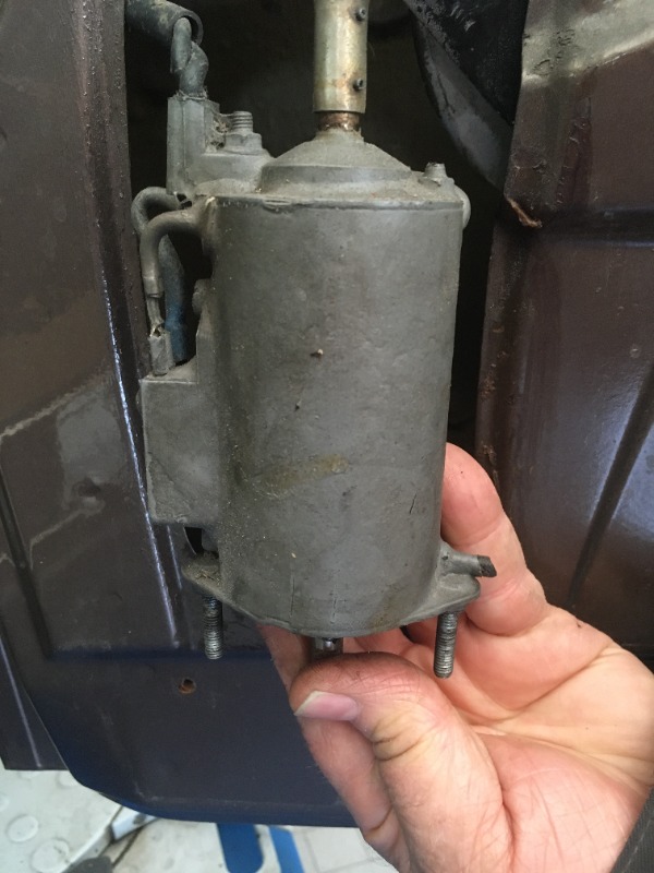

Nur zur Info Fotos meines FH Beifahrerseite:

ich fahre heute zur Werkstatt und mache 1 Foto vom Teil. Evtl. sind die ja verschieden für Fahrer- und Beifahrerseite? Evtl. gibts auch verschiedene Versionen von Fensterhebern, wo dann der eine passt, der andere nicht... Daher muß ich erstmal vom Meister prüfen lassen, ob das ebay-Teil passen könnte.
