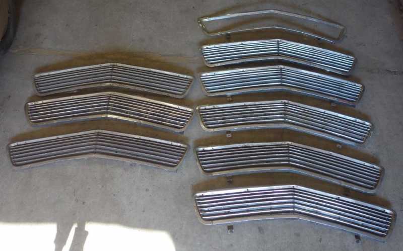

02 Nov. 2018 17:29Robin- wenn Du einen bekommst hier, brauchen wir dann ein Repro oder nicht?

02 Nov. 2018 14:08Robin Visser schrieb: Und wieviel müssen die gute kosten?
Da fragst du am Besten den Verkäufer aus Krefeld (VA)
https://www..de/s-anzeige/citroen-sm-ersatzteile-spare-parts-/666509054-223-1978
ebay-kleinanzeigen

23 Okt. 2018 11:51ist leider doch aktuelle Betrachtung: ich habe mal ein paar hardware engineer- und prototyper-Kollegen gezwungen, sich das Teil anzuschauen.
Die haben erst gelacht ("haha, Citroen, die alten Rostkarren, jaja, damals haben die Franzosen noch Autos gebaut"), dann ziemlich die Stirne gerunzelt, so ähnlich wie Robin es eingangs auch schon sagte:
"grosses, zerklüftetes Bauteil in Aussenanwendung in 100er-Stückzahlen für unter 1.000 €/Stück schwierig, für unter 500 €/Stück eher nicht möglich." Immanuel schreibt ja selber: (ca. 1,60 € netto pro ccm.
Trotz allem media hype um additive manufacturing bleibt es doch langsame Einzelanfertigung. Additive manufacturing ist genau wie autonomes Fahren auch mehr Ausdruck einer Zukunftshoffnung als real vorhanden - stop, so bedenkenträgerisch darf ich das hier nicht stehen lassen
Also konkret-1:
- 3D-Druck durch Stereolithografie bei der Grösse und outdoor use: Produkt mechanisch zu schwach, zu teuer
- 3D-Druck durch 3D-Printing: zu teuer
- Fräsen: ginge evtl.
- Vakuumgiessen: ginge evtl. (Silikon-Abdruck kostet > 2.000 €/Stück und hält für vielleicht 30-40 Abgüsse)
Konkret-2:
gute Erfahrungen wurden mit diesem prototyper aus China gemacht: günstig, hat viele Technologien inhouse, macht proaktiv Vorschläge, zuverlässig, Qualität gut: www.honpe.com/#/home , www.honpe.com/#/complex
- Beiträge: 12988

- Beiträge: 12988
Re: Suche Kühlergrill
22 Okt. 2018 14:02aaaalso:
Das Teil 3D drucken käme m.E. nicht infrage, sondern ein 3D Scan. Dann nach dem Scan Formenbau egal wie. Das Okinoolteil ist auch nicht sehr thermostabil. Wenn der Sm steht, strahlt es aber da vorne schon raus. Denke mal das Originalplaste ist ABS, oder?
- Beiträge: 3362
22 Okt. 2018 12:51a) die Faserbeimengung im Spritzguss ist in der Regel Glasfaser, z.B. in Polyamid. Nicht Kohlefaser. Und macht tatsächlich stabiler.
b) 3D-Druck von derart grossen Bauteilen ist vermutlich zu teuer (ich will nicht unken und besserwissen), das kann schnell > 1.000 Euro/Stück kosten, ohne dass es bei mehreren Bauteilen günstiger wird. Auch ist Thermostabilität evtl. ein Problem, aber an der Schürze wird es ja nicht sehr heiss.
Andy schrieb: Proto Labs GmbH, Kapellenstraße 10, 85622 Feldkirchen,
gibt es viele. Man müsste mal ein Lastenheft formulieren. Foto des Grills v+h, Details, Maße, Material, Beständigkeit (mind 100°C) Benzin- ölbeständig etc. Heute gibt es diese Kunststoffe im Spritzguss übrigens auch mit Faserbeimengung, glaube Kohlefaser ist da drin, was sehr viel stabiler macht....
21 Okt. 2018 11:49Andy schrieb: Ich habe leider keinen Grill herumliegen und schon gar keinen neuwertigen.
Ich hatte mal vor ein paar Jahren einen völlig intakten Grill ohne Kratzer oder Brüche. Den habe ich damals an Volker Hammes abgegeben.
Ich meine mich zu erinnern dass er damals sagte, es gäbe zwei Varianten des Grills mit unterschiedlichen Montagelaschen.
Dies sollte man auch vorab bei Nachfrertigung klären.
Vielleicht hat Volker ja noch (m)einen intakten Grill.
