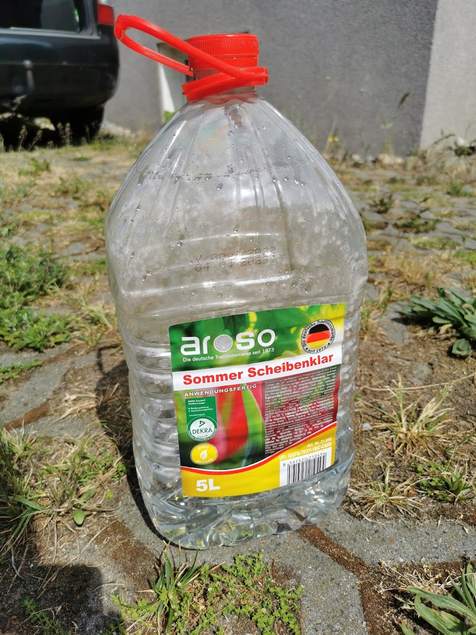

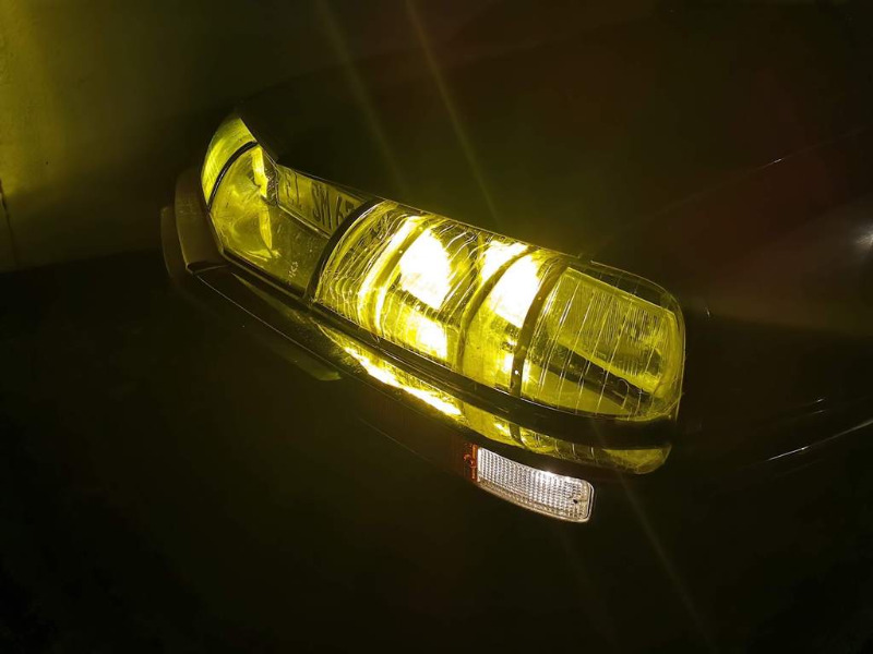

als Anregung Bilder meiner Notlösung. War mir lieber als ganz ohne Verkleidung zu fahren. Im Dunkeln mit Licht an fällt das gar nicht so sehr auf.
Material zweier Kanister sowie gebogene Metallstreben aus dem Bastelkeller zur Stabilisierung.
Gruß Michael

Was mich etwas verwundert, ist die (vermeintliche?) Seltenheit der Abdeckgläser. Die sollten doch bei jedem Schlachten übrig bleiben, oder gehen die wirklich alle kaputt, werden verwendet um Amerikaner zu europäisieren und die Regale von Andy & Co zu füllen?
Und wenn sie alle kaputtgehen müssten ja genug untere Leisten übrig bleiben um die Kunststoffrepros zu komplettieren.
Die Kunststoffnachfertigungen sind von mehreren Anbietern erhältlich - neben dem deutschen und frz. Club auch von Händlern wie Cyril Sars und Daniel Engelhardt.
-> Sind die alle identisch?
(Habe mir für die Rückfahrt eine Behelfslösung aus 5l-PET-Flaschenmaterial gebaut. Bild kann ich bei Interesse nachliefern. Hat die 500km bei zügiger Fahrt gut überstanden.)
