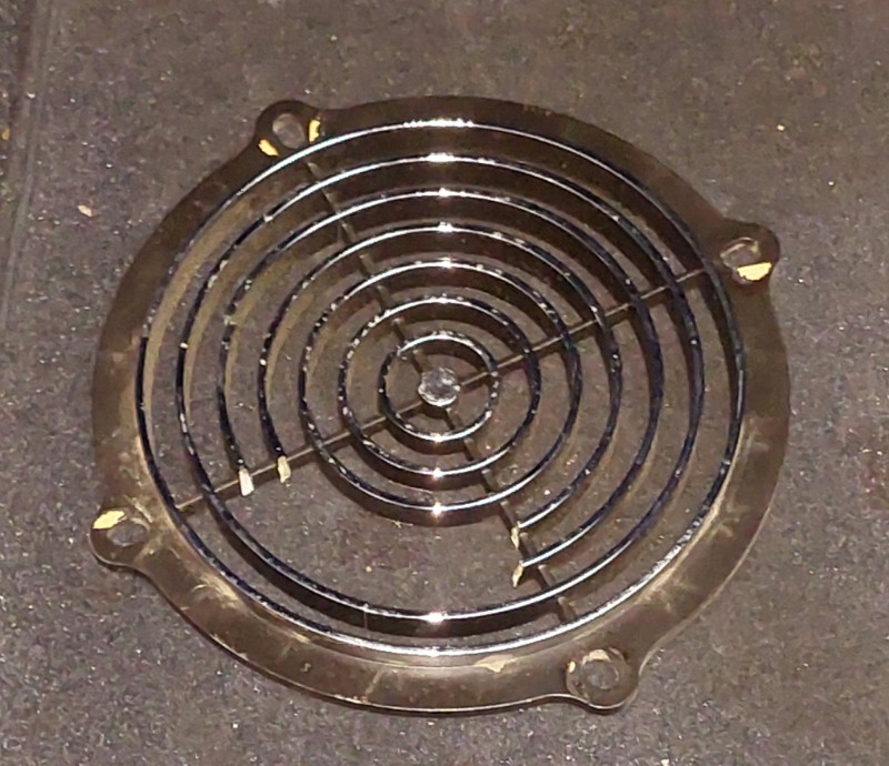

die Abklebung auf den Fotos von dir reicht insoweit völlig, als die LSP nicht tiefer bauen als die okinoolen. Z.B. in dem vorderen Loch zur B- Säule sitzt bei den späten SM mit im Seitenteil eingebauten Gurten keine Folie, sondern ein Tiefziehteil zum Abdichten drin. Überflüssig zu erwähnen, dass das Teil im Teilebuch vergessen ist.
Ich sachjanur! Leider sind die Löcher dort, wie auch in den Türen, oft nach Eingriffen oder druch schrumpfende Folien nicht mehr abgedichtet, was dem Auto dann auf die Dauer nicht sooo gut bekommt.
Ich würde mir LSP- Gitter mit intakter Chromoberfläche auf den innenraumseitigen Ringen suchen.
